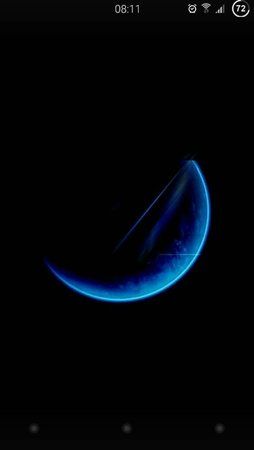

Hat hier sonst noch jemand ein Problem mit schwarzen Wallpapern? Wallpaper die oben und unten eigentlich komplett schwarz sein müssten, haben oben und unten einen grauen Streifen von je etwa 0,5 cm. Das ist nicht super deutlich, aber dennoch leicht zu sehen. Bei Wallpaper die nicht komplett schwarz oben und unten sind, treten jedoch keine Probleme auf. Weiß jemand, woran das liegen könnte?
Hier ist mal ein Beispiel Screenshot

leider kann ich auf dem Screen shot nix erkennen, ist das Bild von der Aufösung groß genug?
Ich habe das mit dem Homescreen und schwarzen Wallpapern, ja sogar mit dunkelgrauen, leider auch. Ist bei mir bei allen geporteten Roms so
Scheint dann wohl ein port Problem zu sein, so sorry aber ich habe es aufgegeben mit den Ports, ich bleib bei den N4 Versionen.
Ja denke auch dass das ein Port Problem ist. Bei der Lenchmob Rom 7.1 ist das auch so.
