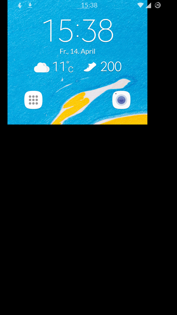

Ich benutze die v10.0 vom Image und habe festgestellt, das beim s-view-cover das Hintergrundbild viel zu klein dargestellt wird. Unten und rechts ist es schwarz. Gut zu erkennen an der Akkuanzeige, die sich auf keinem Hintergrund befindet.
Der Bereich der rechts fehlt, fehlt auch unten.

Genau aus diesem Grund sage ich ja immer wieder (und habe es auch so überall zu stehen):
Ein sauberer Flash wird von mir immer empfohlen. Bei Problemen mit Dirty Flashs bitte keine Fehlermeldungen ;)
Zu deinem Problem mit dem S-View Cover:
Das liegt an den 560 DPI! Um das Problem zu beheben musst du entweder die DPI der gesamten Rom oder der App für das Cover (weiß gerade nicht welche das ist) auf 640 stellen, dann passt es.
