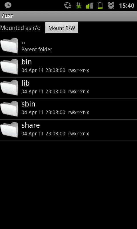

Nur weil es bei dir den Ordner /usr/ anscheinend nicht gibt (was sehr sehr sehr komisch wäre), oder du etwas falsch machst ist das hier jetzt kein Grund unfreundlich zu werden.
Beweis genug? ;)

vielen dank ;) die daten für tasten sind trotzdem in system/usr soweit ich weiß ^^
@PF16: Anscheinend ist da im Gingerbread was geändert worden.. Oder du siehst mit deinem GUI-Programm (ich bin via adb shell oben) etwas anderes..

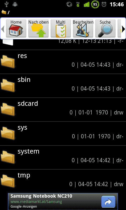

Es gibt einfach kein /usr bei Android 2.2.1 @ Darky 9.3!
@zfreak: So und wo könnte ich jetzt nach was suchen, was den Fehler verursacht (glaube ja noch immer nicht, dass da ne Taste schuld sein wird)?

Okay, stimmt. Dann tut es mir leid, dass ich dich beschuldigt habe. Scheint da wohl wegen den FW's missverständnisse gegeben zu haben.
@PF16: Dann wird da anscheinend ein symlink von /system/usr nach /usr gesetzt worden sein..
Die Frage ist halt, was ich jetzt ändern müsste..
