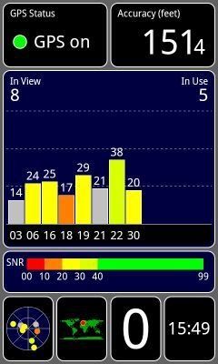

Anil57 schrieb:
Hallo ich habe ein Problem. Habe vor 2 Tagen von MIUI auf DarkyRom 10.2.2 Final (Touchwiz 4) geflasht. Der Flashvorgang lief sauber ab, hab es genau nach Anleitung wie auf Darkys Homepage gemacht (zuerst 10.2 RE mit Odin dann 10.2.2 mit CWM). Nachdem ich fertig war, hatte ich meine Backups mit Titanium wieder hergestellt. Das Handy friert am Tag mindestens 10 mal ein und nach 1-2 minütigem warten startet es von selbst neu.
So krass ist es bei mir nicht, aber mir ist auch mein Galaxy in einer Woche so ca. 8mal eingefroren.
Sonst habe ich eigentlich schon immer, Probleme mit dem GPS. Es dauert oft mehrere Minuten, bis ich z.B. in Google Maps einen Standort habe.
Wenn ich die GPS Signalstärke mit dem App GPS Test überprüfe, komme ich nie über eine Signalstärke von 30 hinaus kommen. (getestet hier in Deutschland, freier Blick auf den Himmel)
attachment.php
Was mir in den letzten Monaten besonders aufgefallen ist, mit meinem Samsung Galaxy S ist eine Ortung via GPS im Ausland (getestet in der Türkei, Ägypten, Kenia mit Google Maps und MapDroyd) fast nicht möglich.

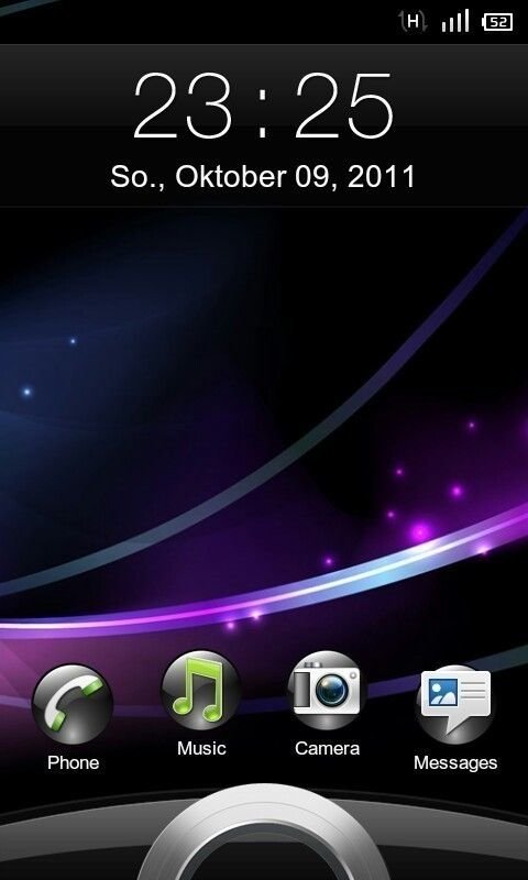

...gibt es irgendeine Möglichkeit diesen Lockscreen in Darky's zu importieren?
Bin momentan auf Miui was mir doch zu laggy ist...
Grüße
attachment.php
Also ich bei mir werden meist so 9-10 Satelliten gefunden und davon 8-9 genutzt. Die Werte liegen dabei zwischen 20-38, eigentlich fast ähnlich wie bei dir, dass bei mir im Schnitt die Werte um 2-3 Einheiten höher liegen. Doch bei mir wird eine Accuracy von 30 feet angegeben
