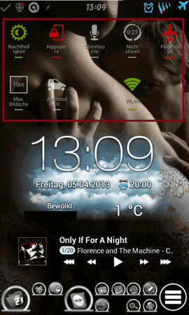

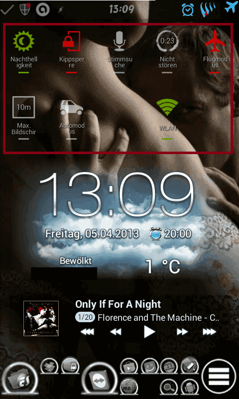

@ Andronja
Um zusätzliche Schalter auf den Bildschirm zu bekommen benutze ich HD Widgets (1,49€ im Store). Sieht dann in etwa so aus, wobei du da echt alles (Hintergrund, Farbe, Farbe bei Aktion einstellen kannst).
CU
[OT out]
