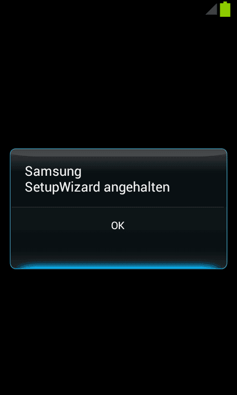

Ich habe seit neustem ein kleines Problem.
Ich hab gestern mein handy neu aufgesetzt da ich probleme mit dme playstore hatte.
Soo und egal wie ich flashe ob mit MS1 basis und anschließend die --VK-- 7.4 und dann den Mod. Oder nur das Clean Scropt drüberlaufen lasse... egal was ich mache wenn ich bei der ROM ankomme und sprache auswählen will steht da Setupwitz angehalten... und ich komme nicht weiter.
brauche dringend hilfe

Ich habe bereits eine AOKP Rom mit Android 4.2.2 drauf. Kann von dort aus einfach flashen?
Ich könnte dir empfehlen, dass du mit Odin die dreiteilige XXLSJ flashst. Eine dreiteilige macht alles platt was so auf deinem Handy Firmwaretechnisch geflasht ist. Dann die MS1 als Basis, dann gleich den Mod 5. Ist ja eine Komplette Firmware und keine Erweiterung oder Update wie manche glauben. Also kannst du dir die VK 7.4 vorher sparen. Nachdem du den Mod 5 drauf hast, würde ich einen Fullwipe machen. Sprich Factory/Data Wipe, Cache Wipe und einen Dalvik Cache Wipe.
Somit hättest du ein sauberes System. Habe auch schon mal den internen Speicher und die externe SD formatiert. Daten vorher natürlich sichern!! Vielleicht passt dort etwas nicht...?
Anleitung und Link für die XXLSJ findest du hier im Forum.

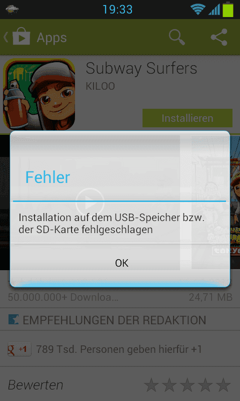

Aber jetzt mal zu meinem Problem. ich habe jetzt mal 2 Screenshots angehängt.
Ich habe mein S2 sogar mit JB dreitilige Stock (lsj) geflasht.
Vorgehensweise.
dreiteilige Lsj + pit
dann Stock Ms1
dann philz ms1
Das Script vorher geflasht
dann --VK-- 7.4 (sobald ich einrichten will kommt Setupwizard angehalten)
wenn ich den mod 5 dann mit wipe flashe kommt auch das angehalten Setupwizard...
dann flashe ich nochmal den Mod5 mit wipe und dann kann ich einrichten.
aber mein Hauptproblem ist einfach das ich gewisse sachen aus dem Store nicht laden kann.
(Anhang)
Der Screen entstand bei der nakten Mod 5.....
Hoffe du kannst mir da helfen

hmmm
das problem iwt wohl einzigartig, versteh aber auch deine vorgehensweise nicht ganz...
um mal ganz clean zu werden..
-externe SD Karte entfernen !!!
-CWM starten (Philz Kernel)
-Philz Settings - Reset all Recovery Settings
-Mounts and Storage:
format /cache /system /data /preload /emmc /sdcard
VORSICHT - kompletter HANDYSPEICHER WIRD GELÖSCHT
-Advanced: Wipe Dalvik Cache
-vk_mod5.zip flashen (nix anderes davor oder danach, auch keine Kernel)
-Handy / Rom starten...
evt. mal den schwarz gethemten Store installieren, hab den orginal weissen nicht ausprobiert, sollte aber gehen.
Der schwarz gethemte Store funktioniert problemlos.
auch mit dem TW / Samsung Launcher gibts keinerlei probleme
- Rom erst einrichten (gmail etc)
erst wenn rom wirklich da ist, irgendwelche nachträglichen mods installieren

@Pseudofreak
jo die SD karte war der Übeltäter. rausgenommen und playstore funzt. ob es auch am einrichten der ROM lag weiss ich nicht.. hat nämlich auch sofort geklappt
