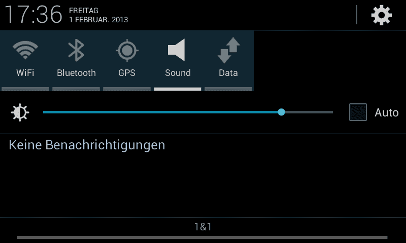

Joa sorry...Info war zu spät. Dachte zuerst der Fehler betrifft alle Screens. Leider noch ein paar kleine Bugs:
*wenn nur 5 Toggles angewählt sind, erscheinen diese nicht in der breite vergrößert im Landscape Modus (siehe Bild)
*bei Alliance OTA->Visual Mods lässt sich nichts bei mir Themen. Es geht zwar automatisch ins Recovery, es wird geflasht, aber danach ist nichts verändert
*wenn ich die Updates über OTA flashe gehts auch ins Recovery, es wird geflasht und funzt, obwohl das umgefallene Androidmännchen erscheint.
