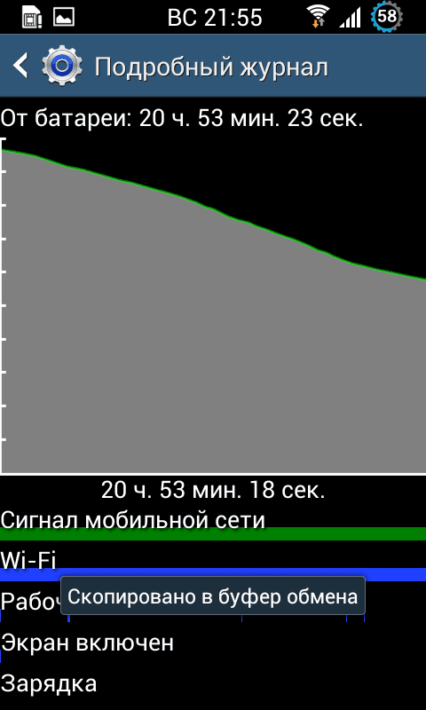

Beim Aroma habe ich die Lite Version, es handelt sich um XWMS3 v5.9, da noch das Gerät hier rumlag habe ich es mal angemacht und liegen lassen um den Standby Verbrauch zu testen. Der ist erschreckend ausgefallen.
Nach paar Stunden fehlen 20% des Akkus, obwohl Hintergrunddaten, GPS, Bluetooth, Mobile Daten (da ja keine Sim drin ist), und einiges mehr was mir grade nicht einfällt ALLES aus ist. Das heißt es ist nur mit dem Wlan Netzwerk verbunden.
Bei den Akku Unterpunkt wird mir Android OS mit 32% angezeigt, also liegt hier der Fehler drin. Deswegen die Frage ist das ein bekannteres Thema und man weiß gleich welcher Prozess das verursacht oder soll ich mal Better Battery Stats laufen lassen und ihr könnt mir dann vielleicht helfen? :)
Danke im voraus
Zunächst mal würde ich zwei Entlade-Ladezyclen abwarten, bis ich überhaupt die Akku-Standzeit beachte. Vorher habe ich schon die absurdesten Anzeigen gesehen.

Edit: Hier noch ein Screenshot damit ihr es mal sehen könnt... Also ich meine im StandBy liegen so einen enormen Verbrauch, habe sogar mit Greenify ein Großteil der Apps deaktiviert. Das ist nicht normal und vorher brav per Full Wipe und format sdcard wirklich alles bereinigt eigentlich :(
