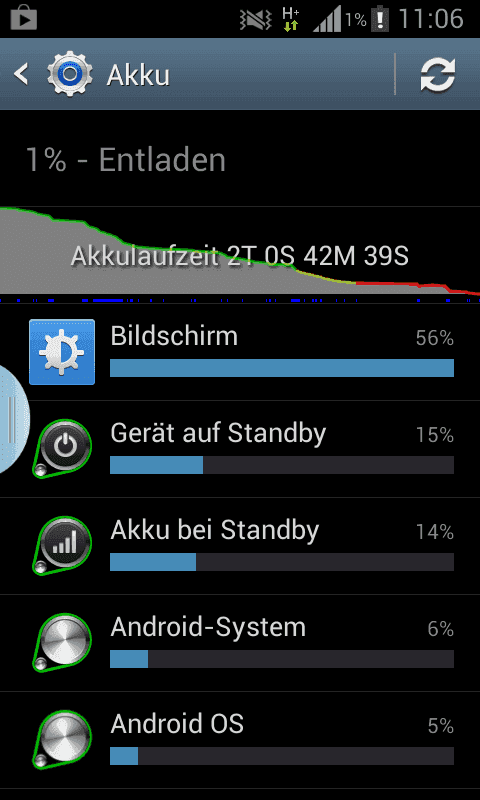

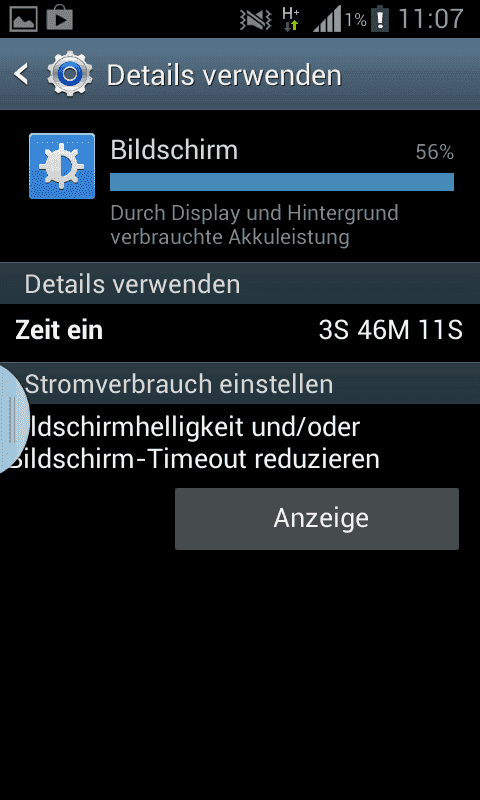

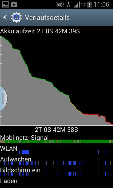

Hier mal mein Beitrag zum Thema Akkuverbrauch.
Nutze seit über einem Jahr das Handy, das ist der erste ,orginale
Akkku. also kein 2000 er o.ä.
Reaktionen: callito
Hab die 2er noch drauf, kriege die gleichen Zeiten hin, mit 2000er allerdings. Also über Akku kann man nicht maulen.

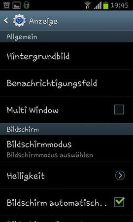

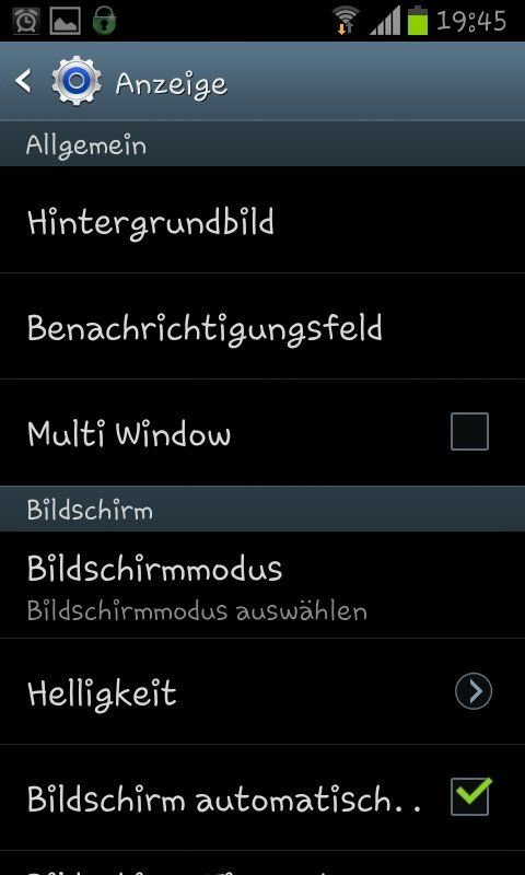

wie aktivier ich die Multiwindow FUnktion ?
wie ist die einstellung, für die toggles
einstellungen / anzeige / multiwindow aktivieren
darüber bachritigungsfeld wegen toggles
;)und ein wenig mal selber ausprobieren;)
Reaktionen: cabalus
danke
da hab ich schon mindestens 5x nachgeschaut aber nix ist da -.- nach deinem tipp hab ich auch nochmal mehrmals nachgeschaut ... aber nix ist da... ich warte jetzt bis zur final und flashe dann nochmal neu
hab auch nochmal geguckt ob ich das richtge geflasht habe - check
nochmal drüber gebügelt - check
keine ahnung wsa ich noch machen kann ... würde auch einen screenshot machen aber hometaste + powertaste funktioniert nicht mehr
Du musst das doch haben

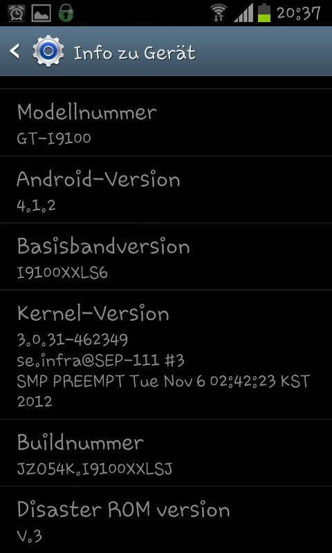

Bist du dir sicher das du auch die Disaster v3 installiert hast !!!
Das ging mir nämlich genauso vor kurzem !!!
Du must darauf achten das die Datei auch Disaster v3 heisst, es gibt da auch ein DisasterXXXXX mit irgend welchen Zahlen dahinter, die ist Stock ohne Mod´s.
Der ursprüngliche Beitrag von 20:59 Uhr wurde um 21:04 Uhr ergänzt:
Und du solltest einen Full Wipe bzw. den Wipe im Philz Recovery machen vor der installation, sonst funktioniert die Option Benachrichtigunsfeld für die Toggles nicht "Force Close".
