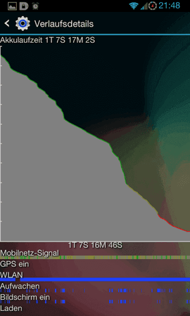

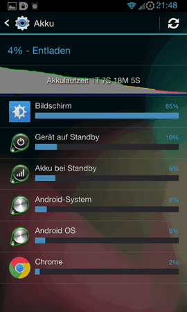

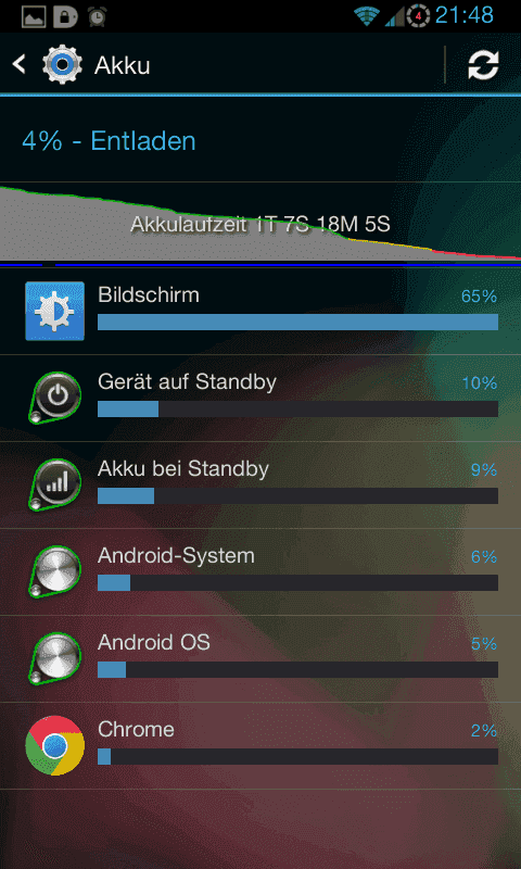

Anbei hab ich nochmal Screenshots von der V2. (in Voltage Control auf max 1000Mhz und meist automatische Helligkeit) Das war glaube der zweite Ladezyklus. Mit der V2 war ich ehrlich gesagt ganz zufrieden mit der Akkulaufzeit. Ich hatte zwar schon bessere, aber auch schlechtere Werte.
