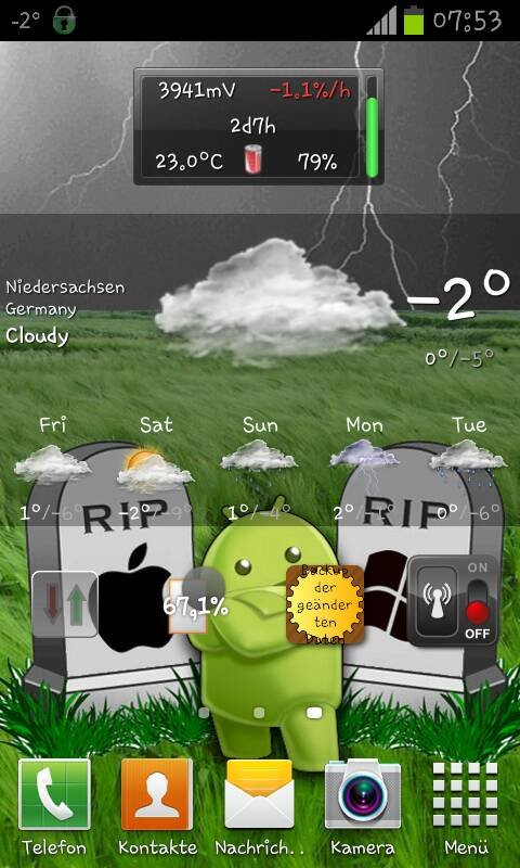

In dem Widget oben sehr schön u sehen Akku Verbrauch pro Stunde..
Reaktionen: chrisstar1

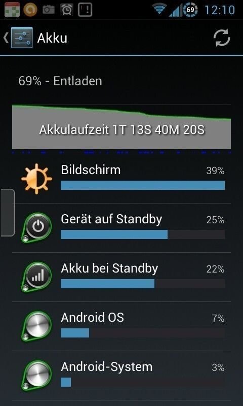

Hier mal ein Bild

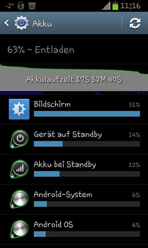

Hier dann mal ein aktuelles von mir.
