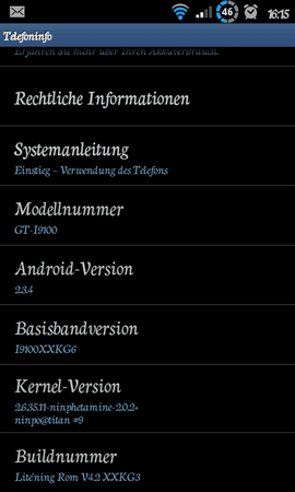

Da mir paar Sachen an der 5er noch nicht passen bin ich mit einem Backup zurück zur 4.2
Jetzt habe ich aber gesehen das die basisbandversion noch die XXKG6 ist , könnte das Probleme machen da die 4.2 ja eigentlich die XXKG3 hat?
Schaut mal aufs Bild
Hi, das ist nicht schlimm. Die Basisbandversion zeigt dir nur das aktuell installierte Modem an. Das ist das Stück Software, welches unter anderem für deinen Akkuverbrauch und Netzempfang zu ständig ist. Man streitet sich noch darüber, ob auch der WLAN Empfang damit zu tun hat. Du kannst ohne Problem über CWM oder Odin ein anderes Modem flashen.
Schau mal hie rein.
https://www.android-hilfe.de/forum/...baseband-collection-aktuell-xxms4.127740.html
greetz
Verstehe ich das nun richtig das ich auch das KF 2 Modem zur Litning 5.0 flashen kann? hatte damit keinen OS Bug und wenn dies Möglich ist versuche ich dies mal...
Mit dem Design hat das Modem nichts zu tun?
Ich flasche das dann mit Odin oder?
Auto Reboot und F. Reset Time angeglickt und wo kommt das Modem rein? PDA, phone oder CSC
Danke

Richtig. Keine Auswirkung auf dein bestehendes System. Übernehme keine Garantie! Aber selber schon 100Mal gemacht. Einfach bei PHONE rein und los gehts. Danach steht bei Dir dann die Basisbandversion auf KG2. Habe ich auch, da ich mit dem Modem sehr zufrieden bin.
