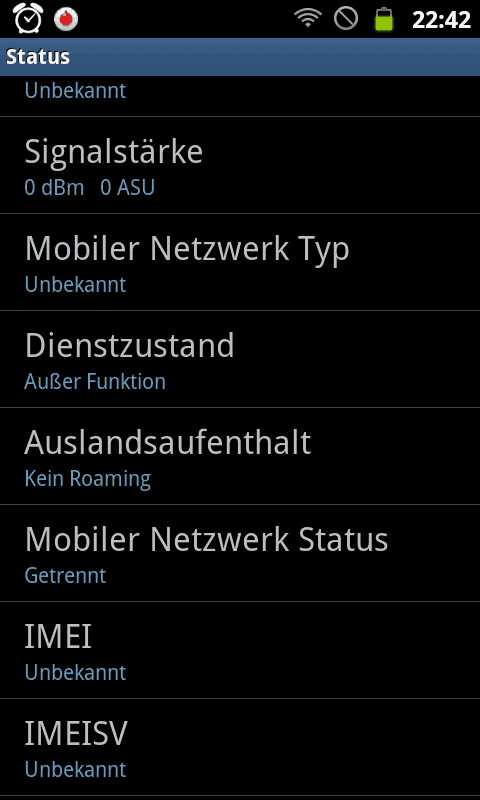

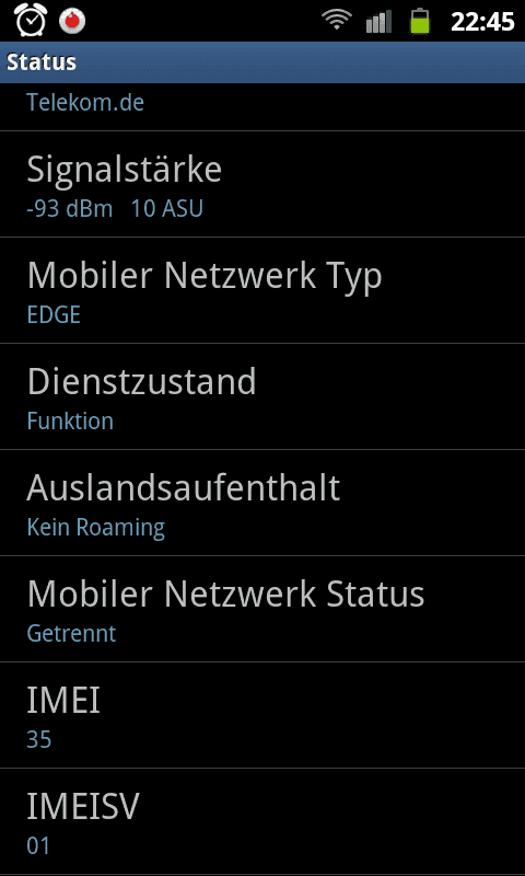

Wie gesagt, probiers mal so, hat vor ein paar Minuten bei mir wieder geklappt.
Hab ein Theme installiert, nach Reboot IMEI weg.
Dann hab ich neu gestartet mit original Ladekabel angesteckt, während des neustarts hab ich das original Ladekabel abgesteckt - voila wieder da.
Die Anhänge sind frisch von vorher, meine komplette Imei im Bild hab ich mal gelöscht.
Das klappt so mit meinem S2.
Ich spiele selber nix zurück.
Am "IMEI verlustärmsten" muß ich - nach eigener Erfahrung - bis dato das Androidmeda-HyperDroid nennen.
Erst mit versuchtem Fremd Theme war die IMEI wieder weg.
