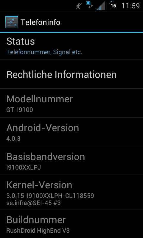

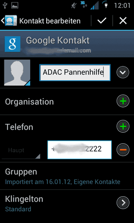

also in der Version, denke das es die 3.6 ist (keine ahnung wieso da XLPH-Kernel
drauf ist) geht kontakte bearbeiten 100%. habs gerade ausprobiert,
lässt sich editieren und speichern :)
