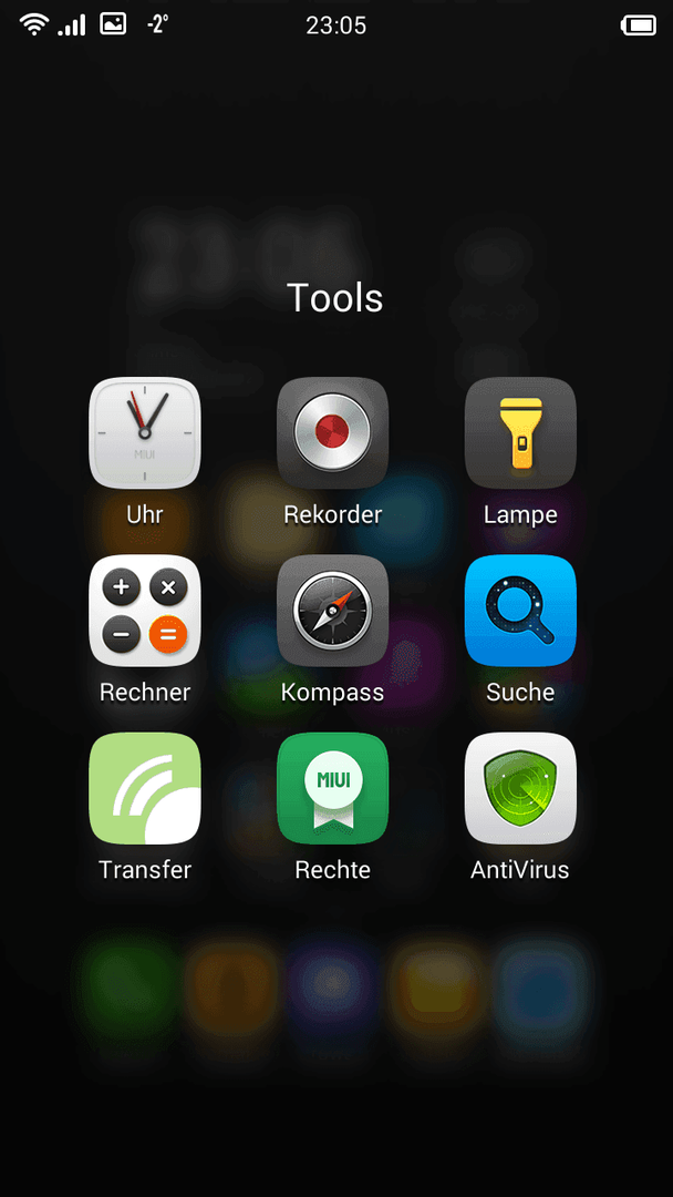

steve2021 schrieb:
1: Root wo ist der Root wie bekomm ich den denn ich die Boeffla App starte will er die Berechtigung aber dann kommt was mit SuperSu ob es beim Neustart installiert werden soll macht er aber nicht.
Im Ordner Tools ist eine App "Rechte". Dort kannst Du Root-Zugriff aktivieren.
Und superSU unter MIUI geht mal gar nicht. Damit schießt man sich die komplette Rechteverwaltung des MIUI Systems ab.

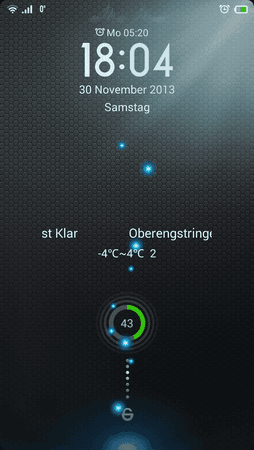

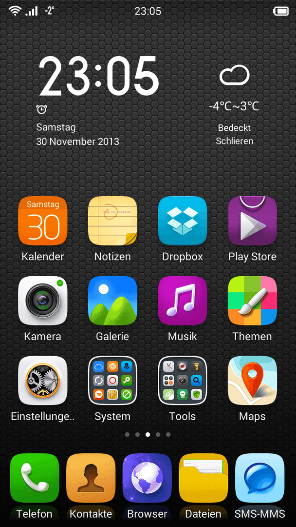

xiMix-Miui Mod v5 3.10.11 Multilingual ist da.
Update 3.11.1 ist da.
lade gerade die 3.11.1 runter..
Bin soweit sehr zufrieden aber eine Frage habe ich.! Ich habe starken Batterie drain. Kernel neuster boeffla. Kann mir gut vorstellen das der Akku wieder kalibriert werden muß.
"International" MIUI Weather-App wurde entfernt
- neu icons
- neu lockscreen
- burgerz.wsm.manager
- burgerz.wsm.mods.mitools
- YouTube
- PlayStor
- Gmail
- Wetter BZ -update
boeffla-kernel-4.0
- lockscreen mit wetteranzeige ( wetter BZ einstellen /einstellungen/MIUI/ROMs)
- build.prop
Tweaks Signal (3G) tweaks,
Net speed tweaks
Faster Streaming
Better Image & Audio Quality
Battery Tweaks
Mehr RAM.........
3 way reboot menu
IOS7 Centerclock
CRT TV off effec
Dev-Host - xiMix_MIUI_3.11.29_Multi.zip - The Ultimate Free File Hosting / File Sharing Service

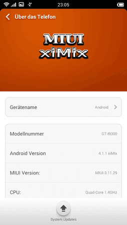

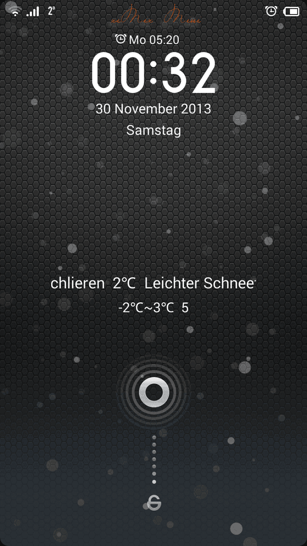

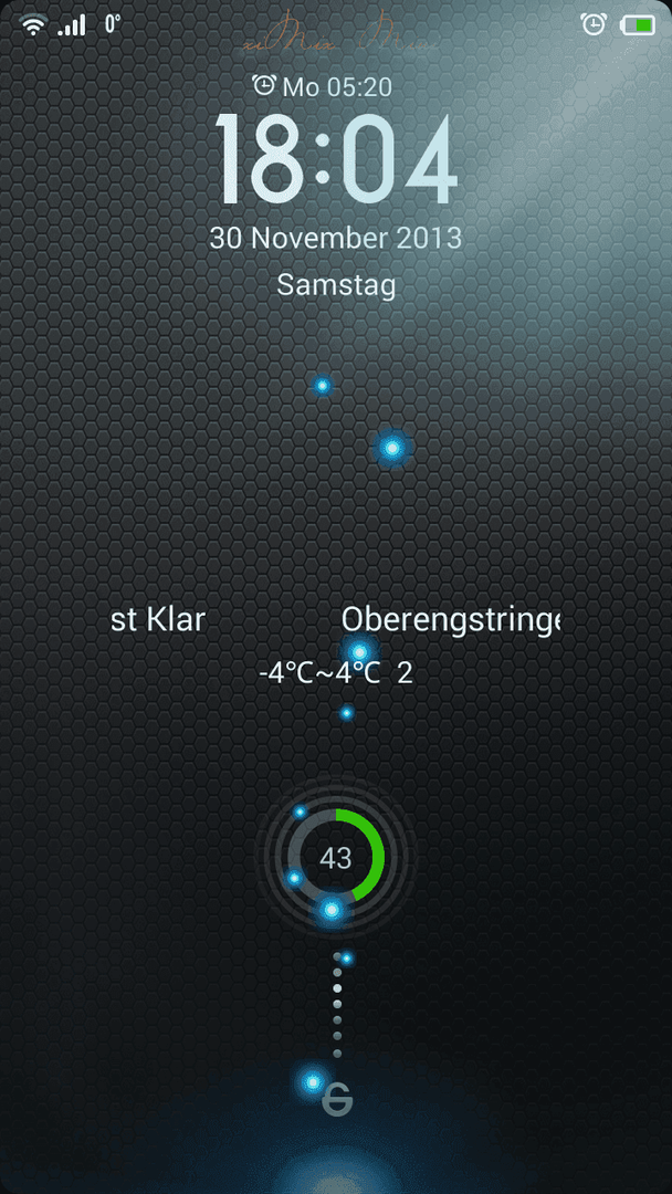

Reaktionen: 98453

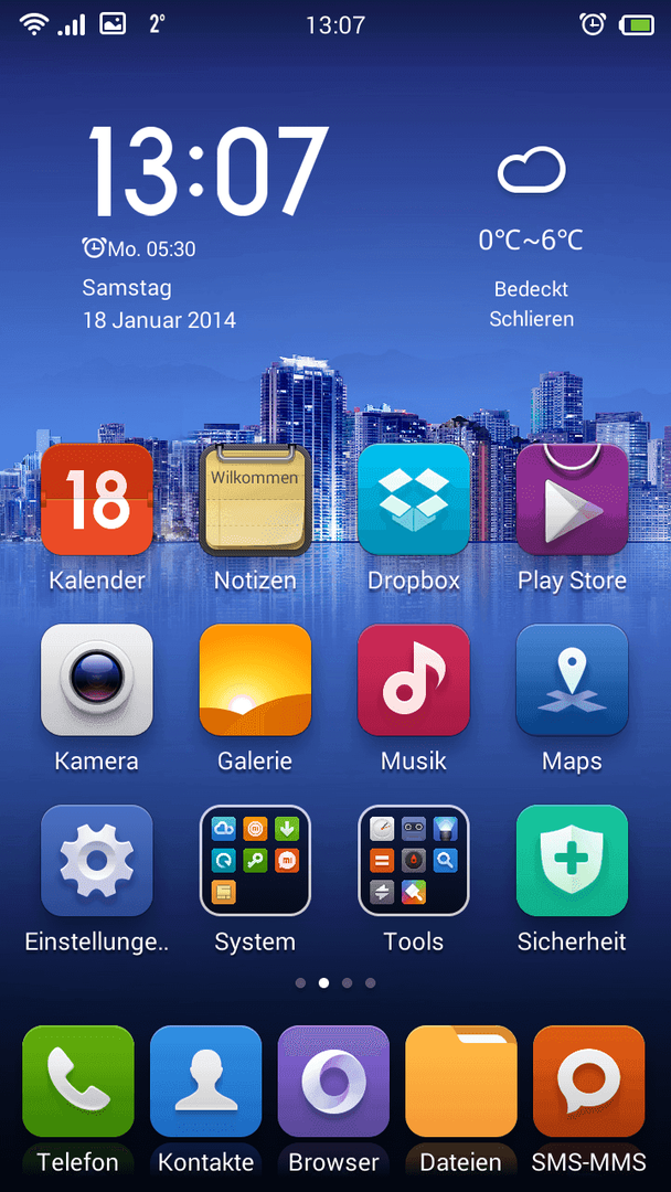

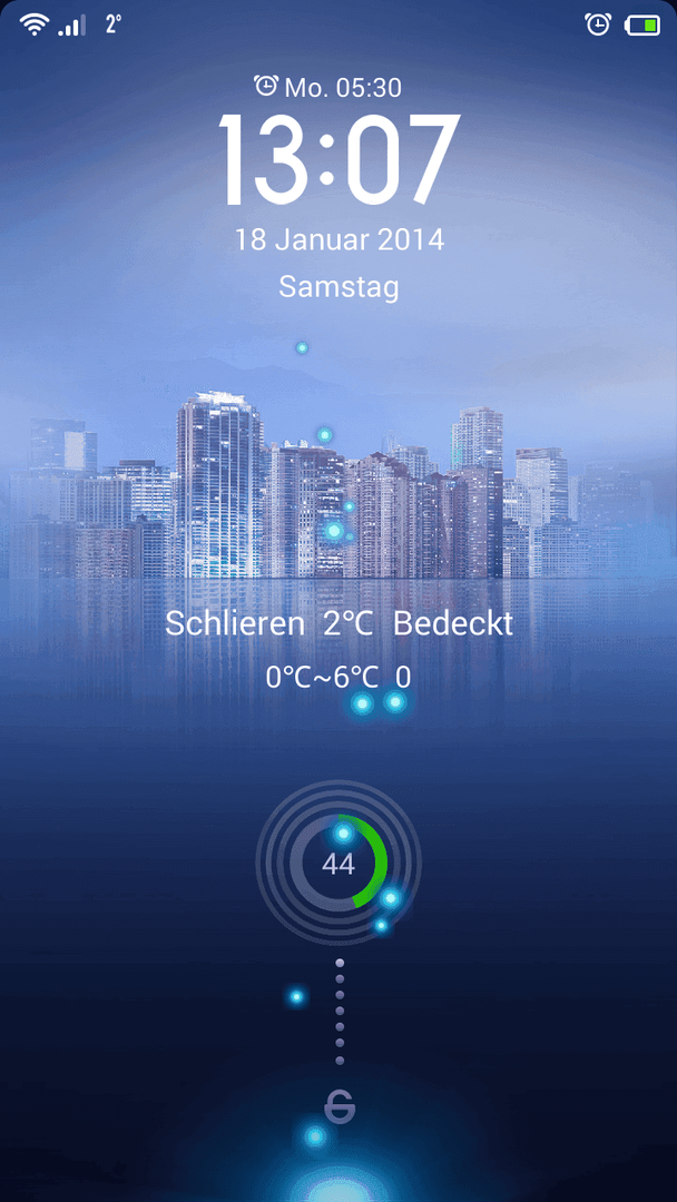

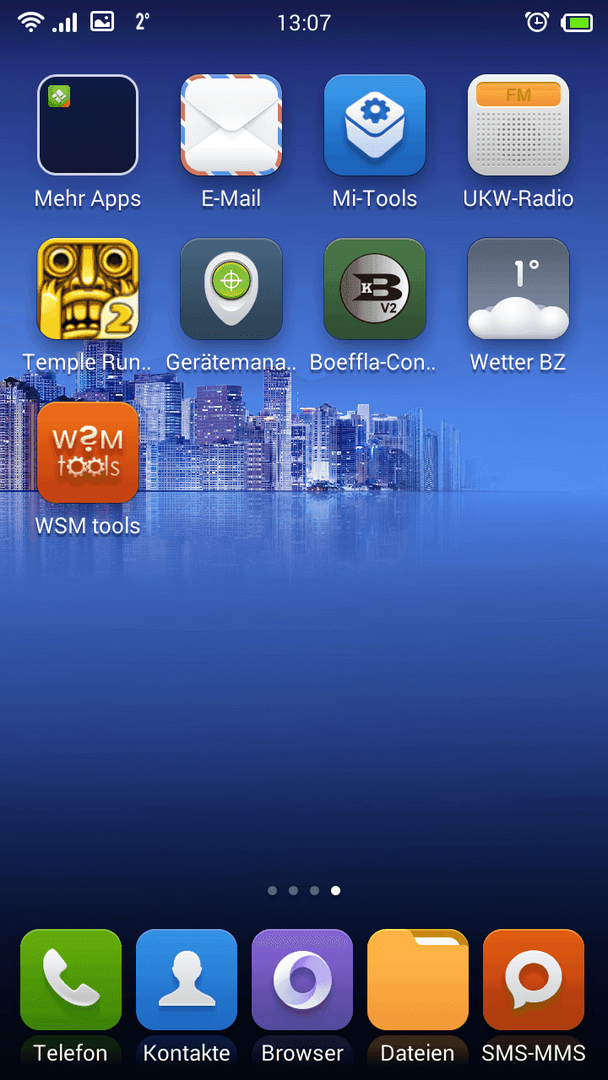

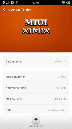

- YouTube
- PlayStor
- Wetter BZ -update
boeffla-kernel-4.1
- build.prop
Net speed tweaks
Faster Streaming
Battery Tweaks
3 way reboot menu
IOS7 Centerclock
CRT TV off effec
Disabling scrolling cache across OS
Dev-Host - xiMix_MIUI_4.1.17_Multi.zip - The Ultimate Free File Hosting / File Sharing Service
