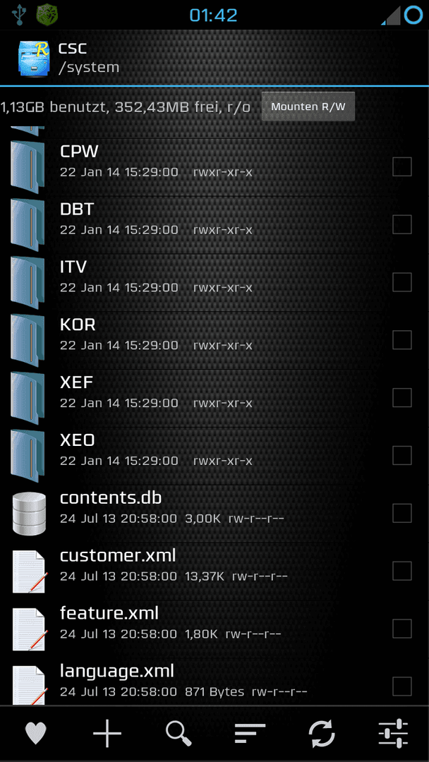

Irgendwie ist heute der Wurm drin. Habe die Hybrid-Rom nochmal geflasht mit mOdin. Phone startet ins Stock-Recovery und es kommt die folgende Meldung
Manuel Mode
Applying Multi-CSC
Succesfully applied: BTU
Aber aus irgendwelchen Gründen immernoch "unknown csc", csc select findet auch keine CSC's und auf Dateiebene ist kein CSC-Ordner unter System zu finden.
Also erstmal Nandroid zurück gespielt und morgen nächster Versuch.

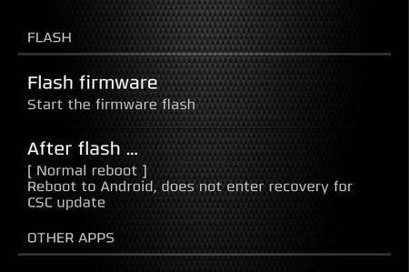

Evtl liegt es an den neuen After-Flash Aktionen v mOdin. Auto-Detect und Recovery haben nicht funktioniert. Werde morgen an der Stelle ansetzen, um dem Problem auf die Spur zu kommen.
Lasst mal das Autodetect weg... Ich weiss nicht, was das bringen soll..
Ich habe "Afterflash" auf "Normal reboot" gestellt und nur "Wipe Dalvik".
@nexx, die feature.xml findet man eigentlich immer nach dem Flashen im CSC Ordner... ich hoffe jetzt nicht, dass ihr das mit mOdin geflasht habt, wenns ums CSC ging, sondern mit CWM? Nur das CWM Schript schreibt in die richtigen Partitionen, mit mOdin dürfte das nix werden.
Ich hatte damit noch keine Probleme .. keine Ahnung, warum jetzt auf einmal. :(
BTU Versionen können auch nur genommen werden, wenn eine der enthaltenen CSC vorhanden sind, sonst gibt es "csc unknown".
Also *multi.CSC = BTU. CPW. DBT. ITV. KOR. XEF. XEO
Und bitte keine Custom Recovery einfügen, das geht schief. Erst die Stock, dann die Custom nachflashen :)
