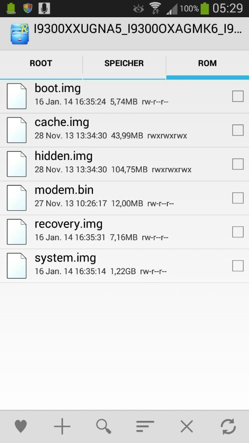

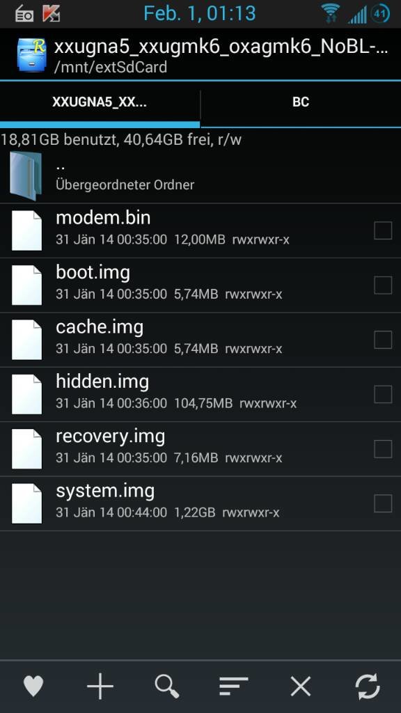

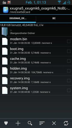

Tja savan schau dir mal die Bilder an fällt dir was auf? :)
Ich hab alle Files drin?
So habe ich das immer gehabt und so gings auch immer?
Nur die Cache Datei ist zu klein... ja so ein Sch.... :( Dann kanns natürlich nicht gehn, wenn dieser nicht mitgeflasht wird.
Das wird natürlich geändert und neu gepackt, dann sollte es keine Probleme geben... :)
ZZ, welche MK6 ist das von Dir, BTU oder DBT, oder gar eine andere?
Die BTU-Cache-Datei hat ca 19MB Grösse. Sie ist von einem Original File, das ich mir im Dezember gezogen habe... letztes Mal habe ich diese auch genommen und es ging.
Bittte nochmals um Entschuldigung!

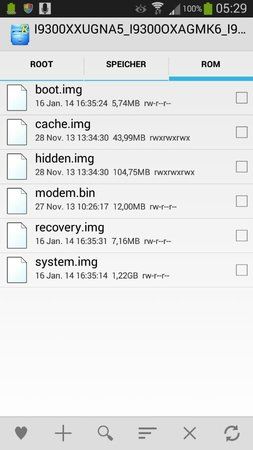

Hier mal ein Screenshots von meiner, enthält die BTU CSC.
Grüße BartZZ

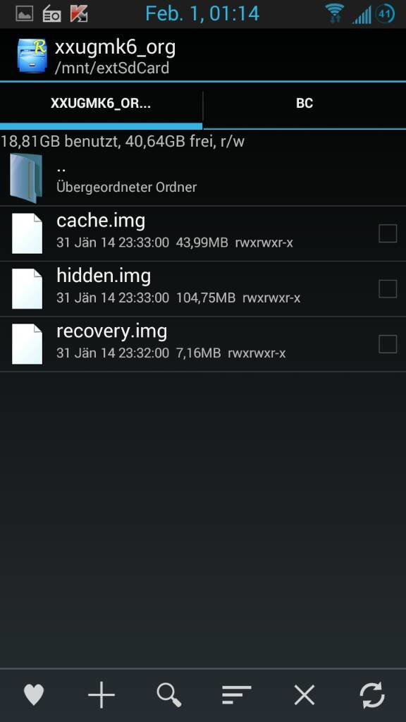

Kannst mir die mal hochladen ? Sonst zieh ich mir schnell ne MK6
Ich kann es versuchen, hab aber ein sehr schlechten Upload. Höchstens nur die cache.img, das könnte klappen. Ansonsten wärst du mit dem Downloaden schneller.
Ich hab noch die ML2/MK6/MK6 von Andi mal geladen, grade geschaut.
Da ist die Größe der
hidden: 109.838.856 und der
cache: 46.129.504
So sollte es passen :)
