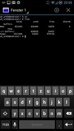

Den swap kann man auch nicht sehen, nur in einem partitionstool.
Öffne mal ein Terminalfenster und dann
su
Dann
Free
Sieht dann so aus:
