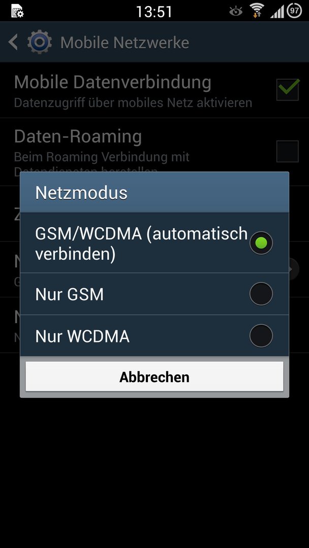

Kann mir hier jemand seinen CSC Ordner aus der Vodafone Stock ROM
bereitstellen?
Ich will mal schauen ob ich das LTE Problem gelöst bekomme.:huh:
Snake3 schrieb:
Falsch.
Du haust hier Sachen durcheinander. ... .
Dann klär mich bitte auf
Gesendet vom GT-9505 tuned by Binford... more power!

Bin auch bei Vodafone und habe keine LTE Auswahlmöglichkeit mehr.

Sooooo...
LTE rennt!
1. Stockrom flashen. Ich habe die ME2 genommen. Soweit einrichten das man LTE/4G empfang angezeigt bekommt.
2. CWM über Odin flashen.
3. Wanamlite saugen und mit einem ZIP Progamm doppelklick auf die Datei und im System Ordner den Ordner CSC löschen. Die Wanam ZIP Datei sollte danach noch ganz normal vorhanden sein. Diese aufs Handy packen.
4. Ins CWM booten und OHNE!!! Wipe die Wanamlite Datei drüber flashen. Nach installation wird im CWM angezeigt das Root verloren gehen würde, stimmt aber nicht einfach auf NO klicken.
5. Fertig. Alles geht root vorhanden und LTE/4G auch.
Hoffe jemanden geholfen zu haben.
Habe mir diese variante aus dem XDA Forum herausgelsen und jeder flasht auf eigene Gefahr. ;-)
