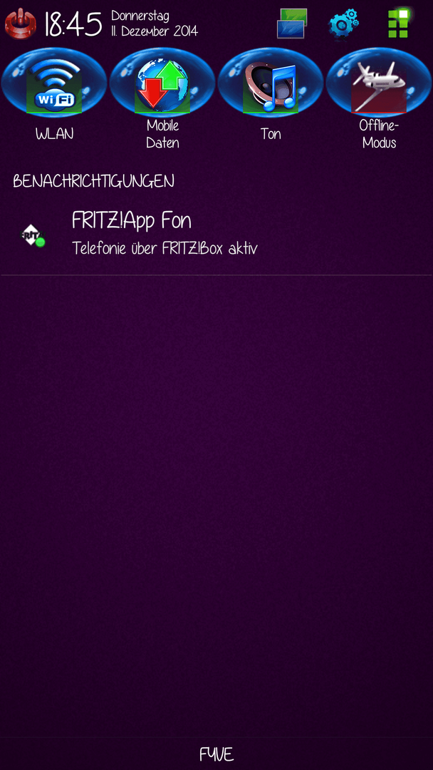

Bei meinen Toggles ist noch das grüne/rote Quadrat im Hintergrund zu sehen, wie bekomme ich das weg?
Hiermit bekommt es es geändert: Download
LG
Das hatte ich bereits benutzt und die quadrate sind trotzdem noch da
Screenie
Hast du die v35 drauf?
Ich kann das Theme wechseln.
LG
Ja habe die aktuelle 35 drauf, und mit Full Wipe installiert
Und du hast, nach dem die Vorschau kam, eine der Nummern gewählt?:smile:
Na ja, die v36 steht ja in den Startlöchern....:winki:
LG
Ja Sven, habe die 4 gewählt, die blauen Kugeln hat er ja auch übernommen, aber eigentlich sollten dafür denn ja die Quadrate verschwinden...
na denn warte ich auf die 36, da soll es ja gleich integriert sein...Danke
Bei der ersten Auswahl, ist bei 9 dieses Quadrat hinter dem WLAN Symbol und bei 8 nicht.
Versuch das einmal.
Hatte 7 gewählt. So nachdem ich jetzt vor und nach der Installation wipe cache und dalvik gemacht habe ging es ... THX
