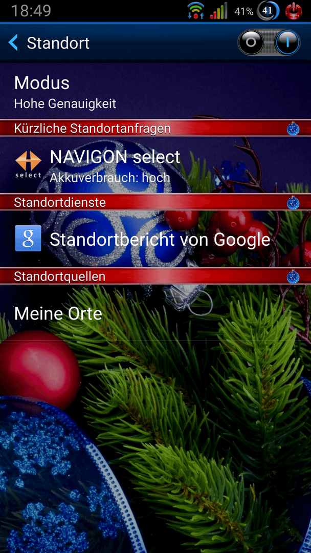

Ist das richtig so?
Ja, so sollte im Normalfall GPS funktionieren.
LG
Probiere ich gleich mal aus geb später Rückmeldung :thumbup:
