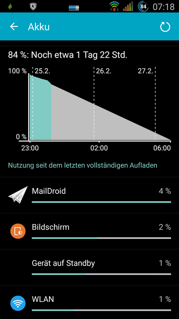

Hab die 38.1 seit 2 Tagen am laufen. Bisher noch keine Reboots. Einzig der Akku ,8 Stunden Flugmodus -18% ?!
Also wenn man der Anzeige trauen kann, sieht es gar nicht so schlecht aus.
LG
