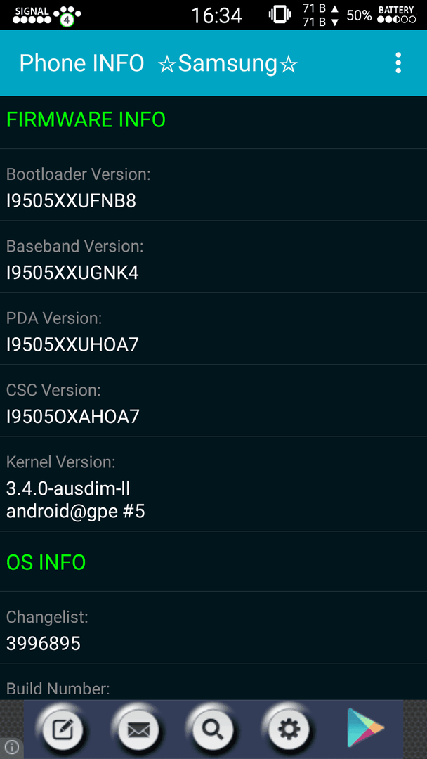

so hier mal meine phone infos KEINE REBOOTS

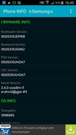

Und das ist mein Telefon mit vielen reboots uploadfromtaptalk1424706264939.png
Hat das mit bootloader zu tun?
kann ich erst sagen wenn mehr ohne reboots mal screen posten von infos
Ok

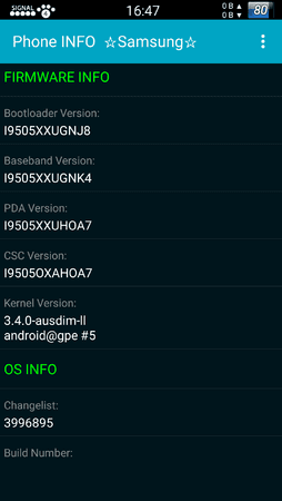

Reaktionen: dack23

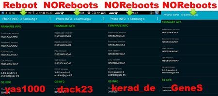

so hier eine übersicht
vielleicht sollte man mal testen sein bootloader und baseband so anpassen wie bei einem der keine reboots hat
vielleicht ist das der mix zwischen bootloader und baseband der passen muss^^
Reaktionen: Gene S
Heißt die mit odin zu flashen?
Reaktionen: dack23

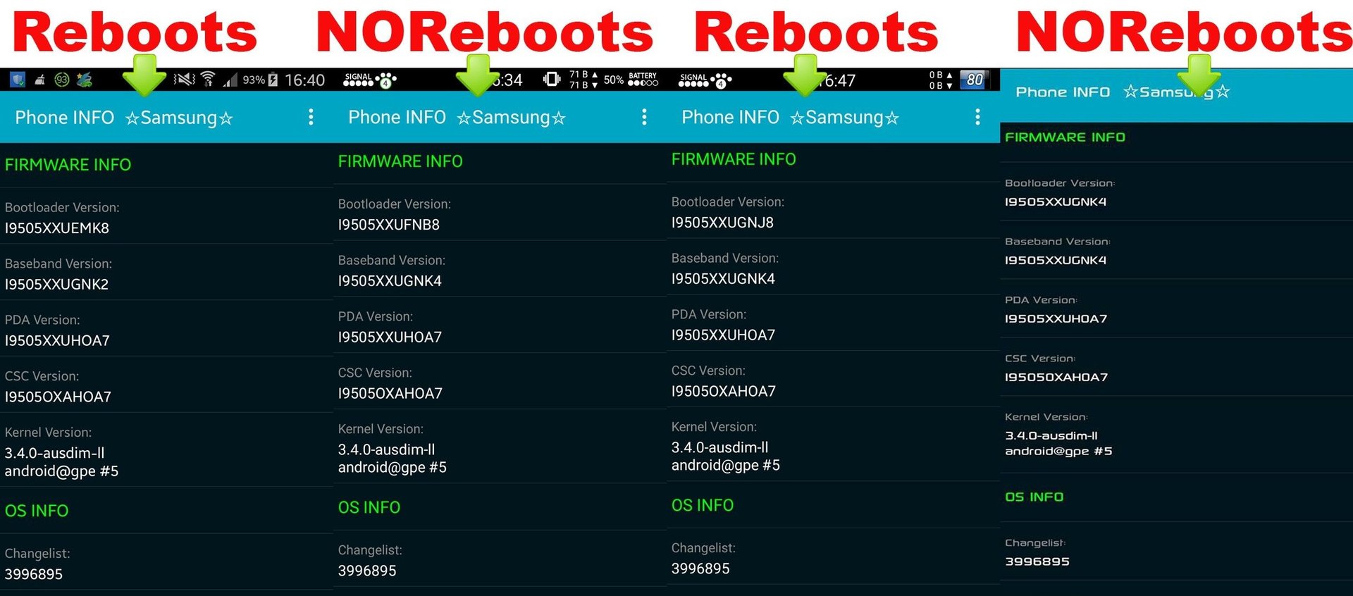

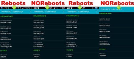

sorry grafik war falsch
