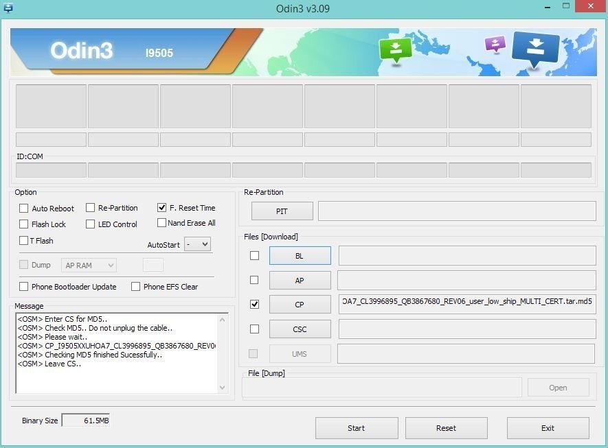

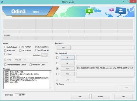

kernel recovery und modem (damit WIFI geht) über odin CP
autoreboot hacken raus

was gefixt wird ist der kernel und der macht das sensoren richtig gehen reboots weg sind utube lags ram auslastung usw deswegen installier die aktuelle rom und dann folgendes
ANLEITUNG
1.Kernel im recovery flashen
Zippyshare.com - OA7-Kernel.zip
2.Modems insallieren im DOWNLOAD mode https://mega.co.nz/#!GshAARoD!6rG83MEX0T5lGuSMRq1bg-flCEAZFXQOqm3QrNIkXV4 siehe screenshot autoreboot hacken raus warten bis PASS steht
dann 3
3.Neue dhcp files im recovery flashen und geniessen
Zippyshare.com - dhdcp.zip

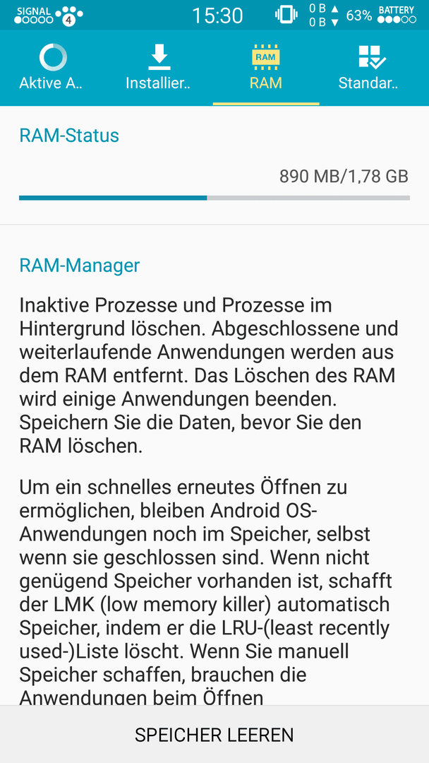

Ja alles perfekt, eben in der Stadt gewesen, dauerhaft auf WCDMA mit H+ gesurft. RAM nach Kernel viel besser aber irgendwie immernoch etwas hoch im Vergleich zu deinem hab 1.1-1.2 GB von 1,79. Akku auch erste Sahne; Musik gehört über Bluetoothkopfhörer und Spotify, mit 81% gestartet 1,5h danach 69%, einfach Spitze. Sonst läuft alles wie Butter. Hab mich mittlerweile auch an das 3dot Menü gewöhnt.

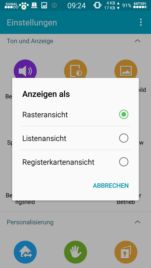

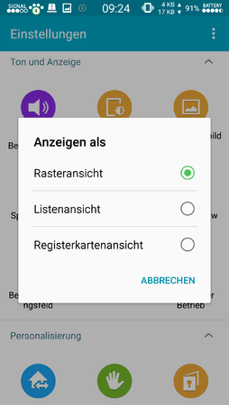

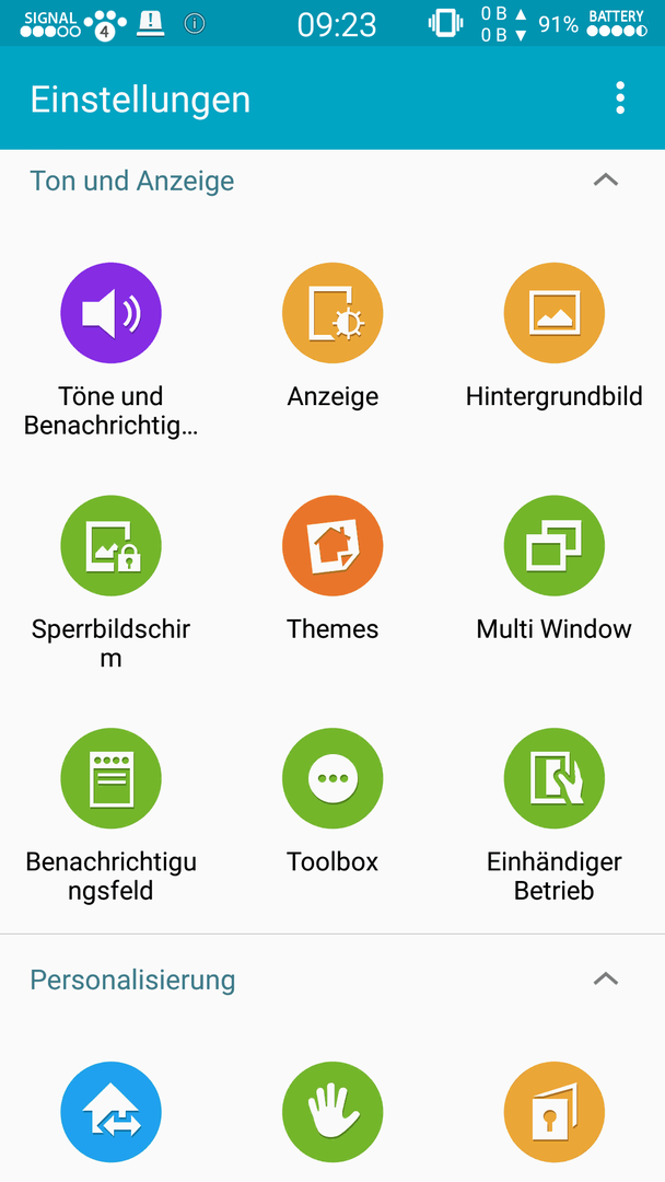

Zuletzt wäre da noch eine Sache: Du hattest nen Screenshot mit dem Rasterenü und diesen großen Symbolen in den Einstellungen, kriegt man das durch Flashen der angehängten, letzten Datei?:smile::smile:
