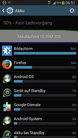

Zur Info hab die mj7 laufen mit Modem mj5 ,kt Kernel, gerootet, wanam xposed, und läuft wie Sau....
So toll ist die akkulaufzeit nicht
Dann haste nen akkufresser im Hintergrund ich hab viel weniger drain und bin nu wirklich heavy user ...(alle Spielereien am laufen, whatsapp, GPS usw. )

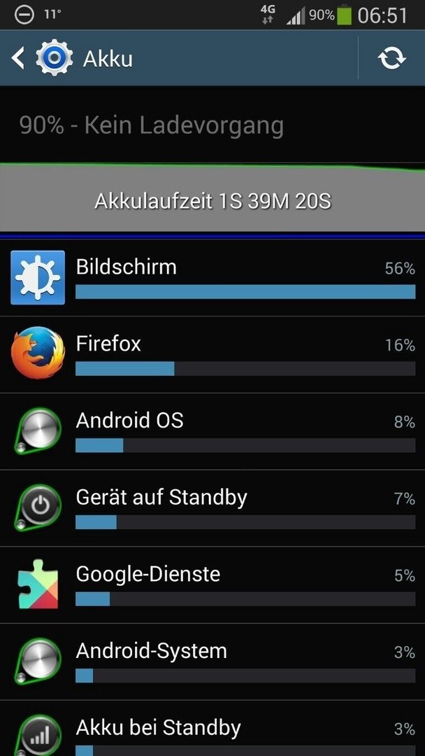

Der ursprüngliche Beitrag von 09:34 Uhr wurde um 09:39 Uhr ergänzt:
Hier mal als Vergleich die einzelnen Dienste die bei mir laufen.... aktuell bin ich auf der ato Stock mj8 mit kt Kernel und die is noch nen ticken besser....
