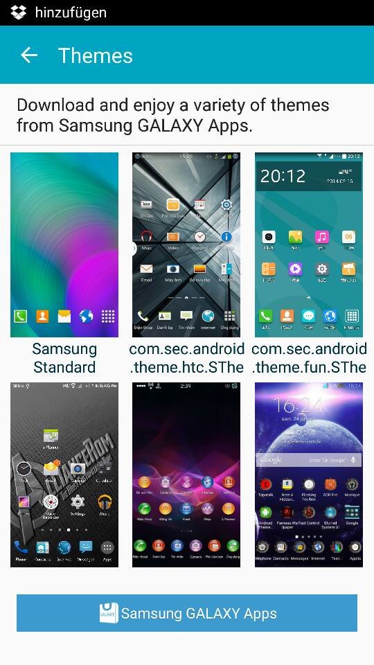

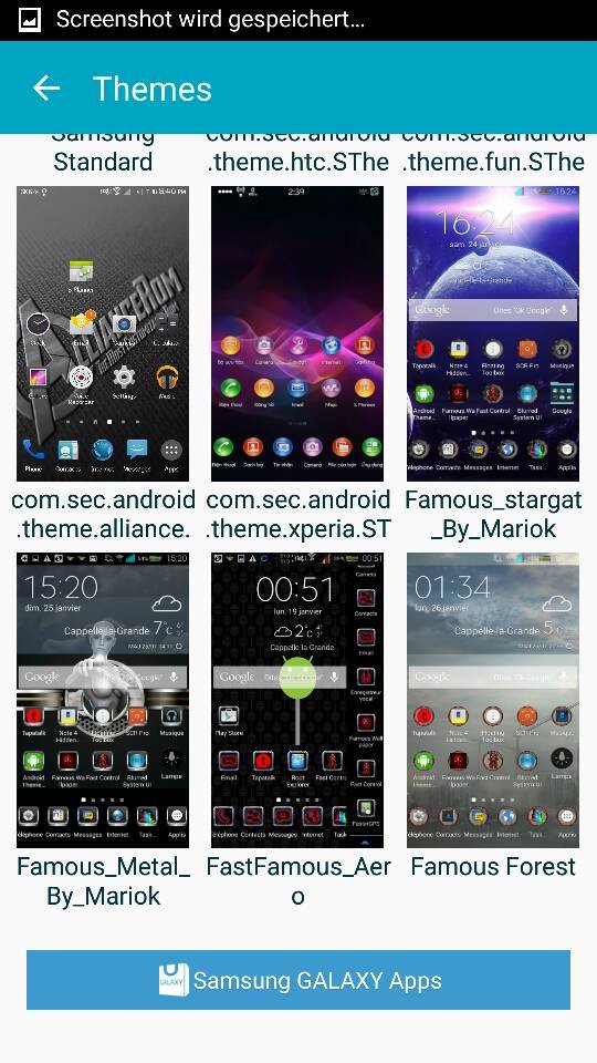

So habe noch ein paar themes gefunden und sie funktionieren.
