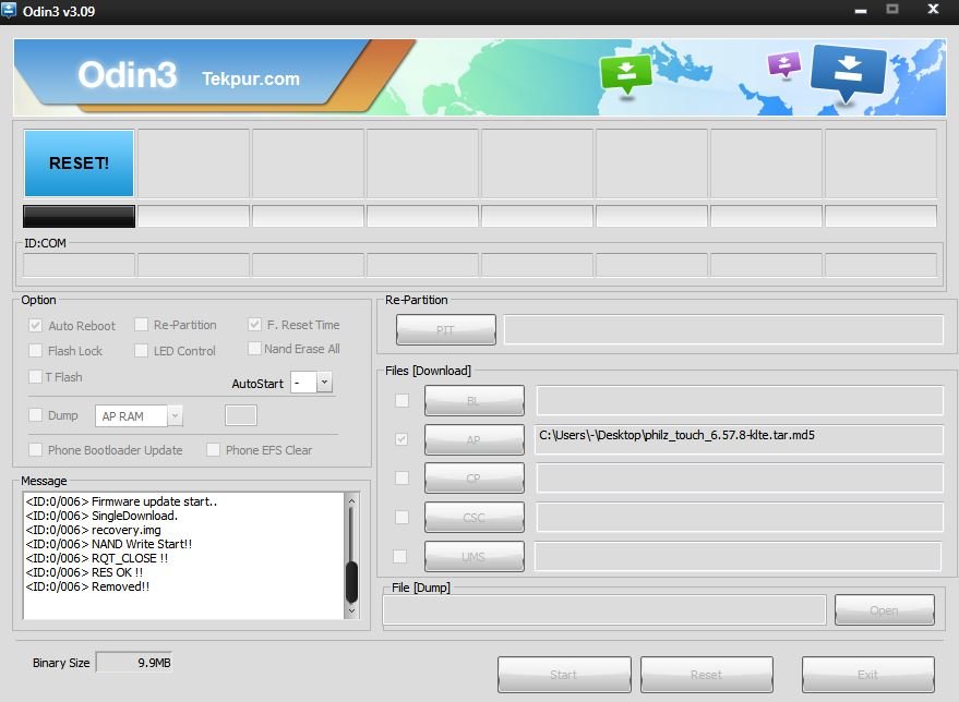

viel zu kompliziert, ich hab jetzt odin und philz touch geladen und alles nach der anleitung gemacht ich erhalte die pass meldung nicht, hat jemand eine idee?
@trippy
Hast du dein Gerät schon gerootet ?
Nichts für ungut, aber die Frage muss lauten, ob er sich überhaupt mal in die Materie eingelesen hat! :(
...da fehlen erstmal die richtigen Treiber...
