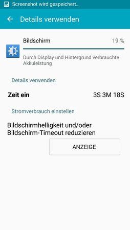

Ich habe die 4.3 nun seit ein paar Tagen und die Akkulaufzeit ist genial!:love:
Ca. 60h und Dot von ca. 5h...kann mich nicht beschweren!:flapper:
Das ist ja mein Problem
Beimeinen Handy sind auch die Akkulaufzeiten s.o. mit dem 2.3
Aber beim anderen Handy mit 4.3 lief wohl was schief.
An eienm halben Tag is Akku leer.
LG horchi

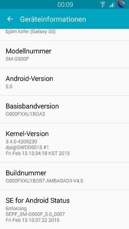

So Leute, hab den Startpost wieder auf den neuesten Stand gebracht. Es gibt nämlich ein Update der Odex-Version (v4.5). Der Support der Deodexed-Version wurde eingestellt. Soviel ich gelesen habe ist die Nachfrage nach der Odex-Version gestiegen. Dies wird somit der Grund dafür gewesen sein.
Lag ich richtig damit das die v4.5 aufgrund der odex Dateien nicht modbar ist was die Optik angeht, außer man löscht vorher die odex Daten
Habe die Aliance aktuell drauf und würde auf ein mod ungern verzichten wollen. Kann man mit den vol+ vol- bei Musik den Titel wechseln?
So ist drauf die v 4.5 mal schauen wie sich der Akku schlägt

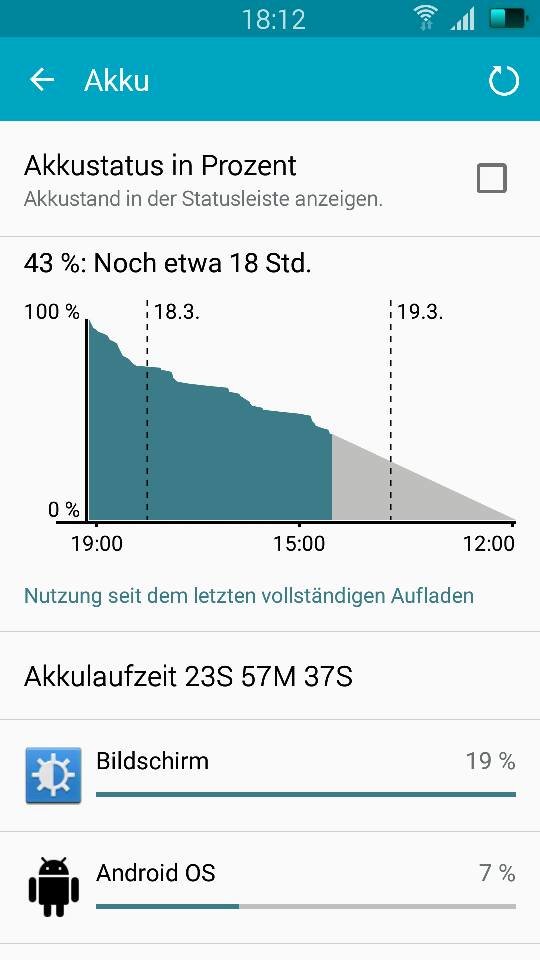

So die v4.5 hat mich überzeugt. Sie ist sau schnell. Und der Akku Verbrauch ist auch super.

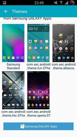

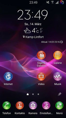

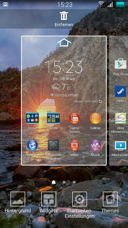

wo finde ich denn nun die einstellungen für:
-Enable additional toggles (worked after first reboot!)
-Touchwiz with Theme Chooser support

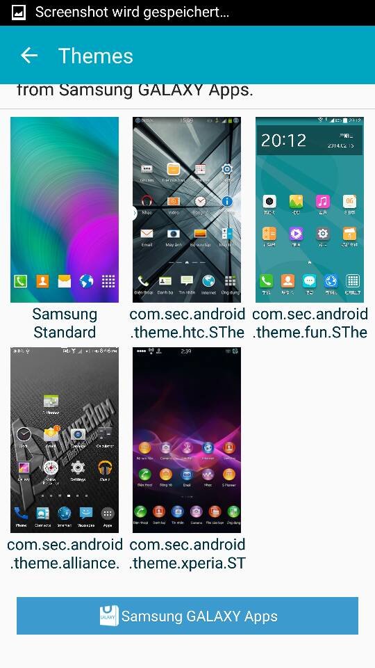

Touchwiz Theme erreichst du indem du auf eine leere stelle auf dem Display gedrückt hältst und auf themes gehst
Themes
