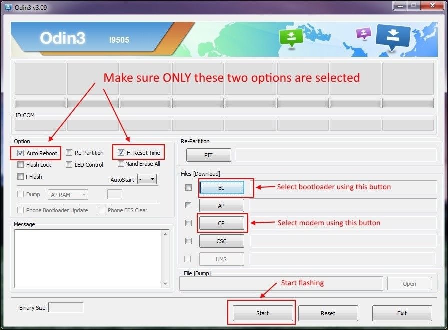

Guten Tag,
im Thread steht: Bootloader und Modem aktualisieren.
Meine Frage: Wie aktualisiere ich diese beiden Dateien??
Habe Lollipop drauf und wurde mit cf-Autoroot gerootet..
LG
Die beiden Daten herunterladen und im Download-Modus via Odin flashen.
Danke für diese schnelle Antwort.
Kannst du mir erläutern, welche Datei wo genau hin kommt und welche Einstellungen ich in Odin vornehmen muss ?
LG
Einfach die beiden Daten die ja bereits im Startpost vorhanden sind herunterladen und in Odin einfügen. Odin sollte man als Administrator ausführen.
Hier die beiden Daten nochmal: Bootloader und Modem
Reaktionen: BMW-E92
Ok, ich danke dir!!!! Und sry wegen dem Direktzitat :D
LG
