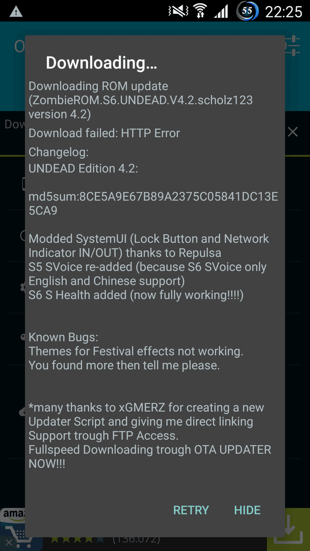

Warum liefert mir der ota updater immer die Meldung failed, wenn ich die neue Version runterladen will
Irgendwie gibt's bei dieser Rom öfters mal Probleme mit den Links...
@darthputzer
Probier malt denn OTA Daownload Ordner leer zu machen .
Der ist leer
So sieht es aus
