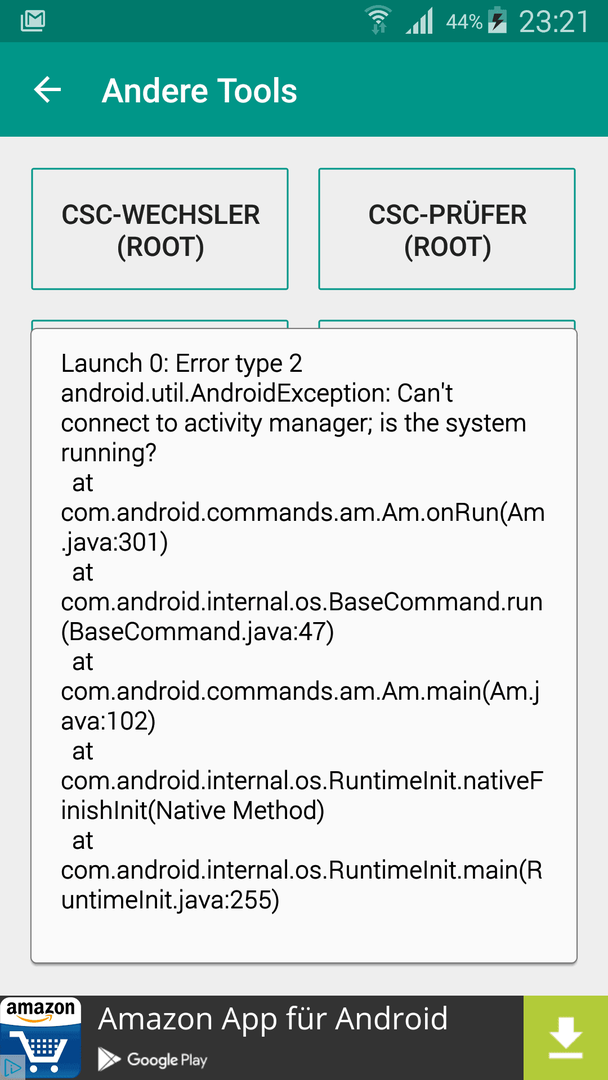

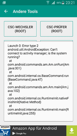

[DOUBLEPOST=1445549359][/DOUBLEPOST]Hi Leute habve alles versucht wenn ich CSC starten möchte dieser Fehler

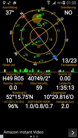

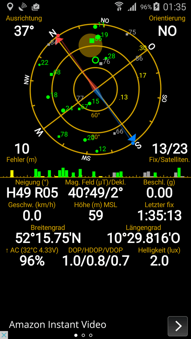

Tada Geschafft Leute Endlich!!!!!
Ich habe von ALEXNDR G900FXXU1BOJ2_DevBase_alexndr.zip
und dann habe ich per phone info den csc geändert und danach hat es funktioniert danke nochmals an alle die mitgeholfen haben.

Ich weiß gerade nicht , WAS dein Problem gelöst hat .
Entweder der CSC-Wechsel ? ...oder einfach nur , der damit verbundene FactoryReset !
[DOUBLEPOST=1445561838,1445559145][/DOUBLEPOST]Mögliche Lösungen wären :
Durch PhoneInfoApp ---> CSC-Wechsler (Root) ... natürlich nur mit Root-Status möglich (durch alexandr-root-image-rom )
bzw.
CSC-Wechsel durch Multi-CSC-Auswahl in alexandr-Rom ( weil Sixp.7.0 vorherigen CSC übernimmt ,( je nachdem welcher CSC-Code vorher aktiv war ))
Ich Glaube mal eher der CSC Wechsel über Phone App gehe ich mal stark von aus!
