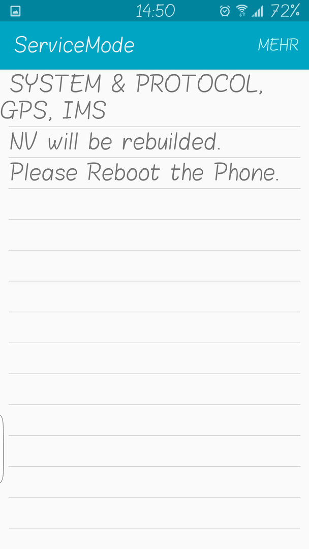

Versuch es mal so, alles andere hatte bei mir auch nicht funktioniert....

Werde ich mal nach der Arbeit versuchen ich hoffe es bringt was
Danke @chuckycek :thumbup:

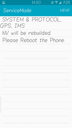

Bei mir geht es mit der SIX,versuch es doch noch mal.

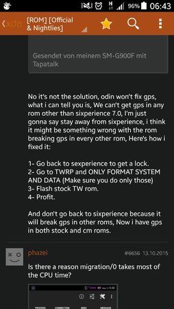

Gerad auf Facbook gepostet:
Reaktionen: heavymetall66 und SemperFi-72

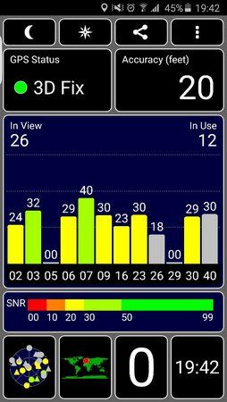

Also ich mach mir da echt kein Reim drauf mit dem GPS. Ich bin ständig am wechseln zwischen verschiedenen ROMS wie CM,Exodus dann wieder die sixpirence und war auch kurz auf einer mit 5.0.2 Base. Hier ist auch ein Screenshot das mein GPS funktioniert.
Mein csc ist das vorletzte mit DBT
