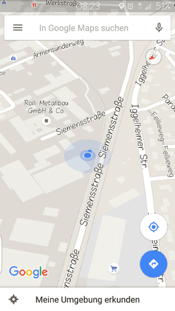

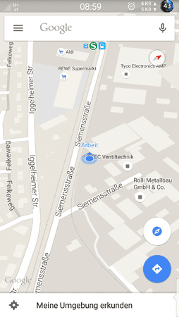

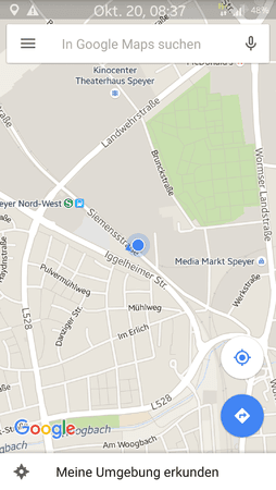

Screenshot_2015-10-20-08-37-48.png Screenshot_2015-10-20-08-23-43.png Screenshot_2015-10-20-08-59-27.png Habe mal die Galaxy Projekt Rom (Backup )aus dem S5 xda Forum und die Zombie Rom (Backup) aus dem S5 Forum hier installiert und wieder auf die Sixperience Rom zurück.
Keine Probleme mit GPS.

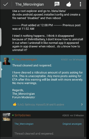

Reaktionen: RomBeast
Würde ich jetzt mal als gute Nachricht deuten, ETA bedeutet, dass viele nach einer neuen Version und einem Datum gefragt haben, das wird, besonders auf xda, absolut ungern gesehen und ist meines Wissens nach sogar laut Regeln untersagt ;)
Bin mal gespannt ob der xda Thread auch wieder aufgemacht und die Downloadlinks wieder hinzugefügt werden.
Reaktionen: heavymetall66, RomBeast und 84Odin
84Odin schrieb:
@Ice23,
habe ich gerade auf der Facebook Seite von Sixperience entdeckt.
Ist dass eine gute Nachricht?
Gruß 84Odin
Hey auf das Bild besteht ein copyright von mir :p :D
Der Screenshot ist aus dem Note 4 Bereich raus.. Hab es trotzdem mal in Facebook gepostet, da ich finde, es ja auch an alle gerichtet sein sollte ;)
