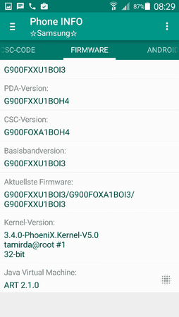

Check mit App Phone-Info , unter Firmware : Bootloader- und Basisbandversion . Info bitte hier !
Welche Rom hast du jetzt ?
Welche Recovery ?
Zurzeit SIXPERIENCE
Recovery TWRP

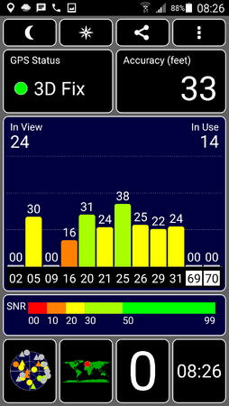

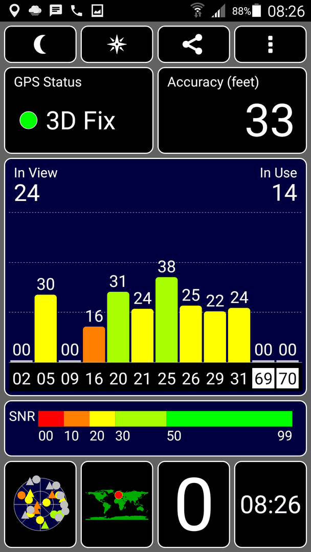

Ich springe hin- und wieder von der Phönix zu Sixpierience ROM und hatte noch nie GPS Probleme. Gelesen habe ich jedoch auch schon einmal, dass es dieses Problem geben soll. Soll durch Flashen der Original ROM per ODIN verschwinden...
chuckycek schrieb:
Zurzeit SIXPERIENCE
Recovery TWRP
Ist es bei der Sixperience normal, dass die PDA Version als G928F angezeigt wird?
Ansonsten kann ich die Probleme nicht nachvollziehen, hatte bislang auf keiner ROM irgendwelche Probleme mit GPS, dein Problem hat also definitiv nichts mit der ROM zu tun.
