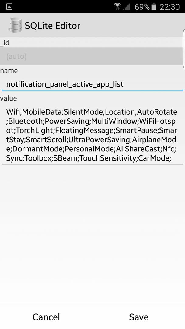

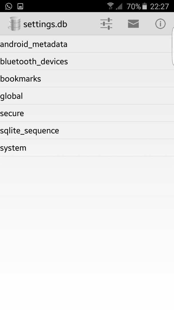

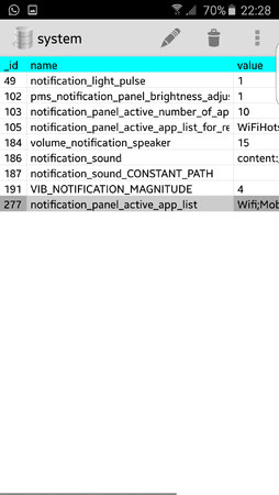

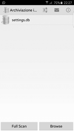

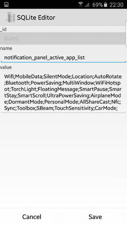

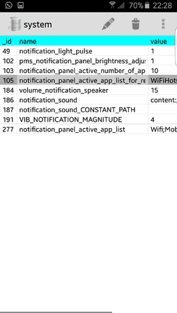

[DOUBLEPOST=1445200016,1445197997][/DOUBLEPOST]Ah...
Für haben es other toggles in notification panel (auch "floating message) entladen von play store SQlite editor
Jezt gehen sie in app/com.android.provider.setting/setting.db/system und suchen notification_panel_active_app_liste und hinzufügen am Ende der list "FloatingMessage;" (es funktioniert mit alle toggles) und speichern
Das gleiche tun mit notification_panel_active_app_to_reset
Speichern Und Neustart.Fertig
[DOUBLEPOST=1445200320][/DOUBLEPOST]Gute nacht

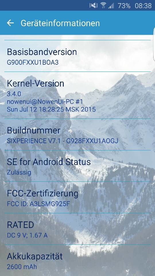

Interessant! Nach dem fix ist das System auf 7.1!
Siehe Post # 412 und # 413 .
