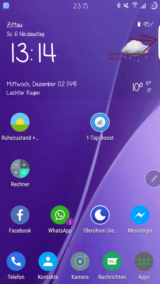

Da ja die PopWiz Telstra ROM v2.1 auf SIXPERIENCE v7.0 aufbaut, stelle ich mal hier meine Frage.
Bei mir funktioniert der Seitenbildschirm nicht richtig. VIP´s und Apps habe ich zugewiesen und es ist auch aktiviert. VIP´s funktioniert, aber das Seitenlicht nicht. Apps kann ich vom Seitenbildschirm nicht aufrufen, weil sich dieser nicht aufklappen lässt.
Jemand eine Idee woran das liegen kann oder gibt es eventuell einen Fix dafür?
Bearbeitet von: hagex - Grund: Schriftgröße normiert
@darkluzifa,
den Startpost hast du aber schon durchgelesen?
Gruß 84Odin
Ja hab ich. Seitenlicht funktioniert nicht und Info Stream funktoniert nicht. hab ich gelesen und das es nur auf linker Seite funktioniert hab ich auch gelesen. . Aber es könnte ja wenigstens Seitenbildschirm mit Apps funktionieren. Das geht bei mir weder links noch rechts.
Schau mal ob sich heimlich ein update von Samsung installiert hat dann funktoniert es nicht mehr.
Reaktionen: darkluzifa und Ice23
Hab jetzt nochmal Seitenbildschirm auf links gelegt, Handy neu gestartet und siehe da :) jetzt funktioniert es so wie es soll.
Danke nochmal für die Hilfe.
LG dark
@darkluzifa
Deinstalliere das PeopleStripe-Update , dann funktioniert es auch auf der rechten Seite .
( siehe FAQ im Startpost )
Reaktionen: darkluzifa und 84Odin

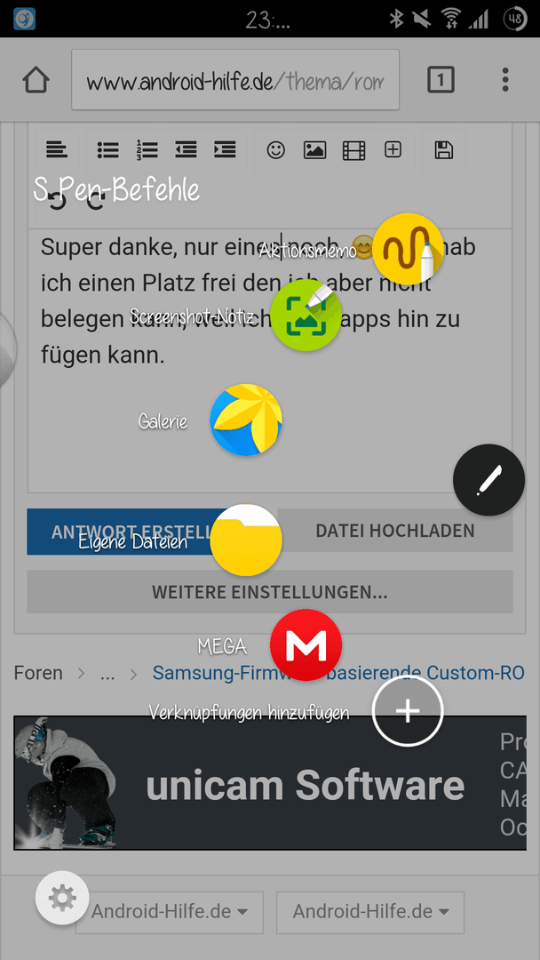

Da fällt mir noch eine Frage ein :rolleyes2: und zwar bin ich gerade dabei meine Apps anzuordnen im Air Command und im Seitenbildschirm, Hat auch wunderbar geklappt. Allerdings wollte ich im Nachhinein ein App aus dem Air Command durch eine andere ersetzen. Dies ist allerdings nicht möglich, weil sich das dazugehörige Einstellungsmenu nicht öffnen lässt. Oder habe ich mal wieder irgendeinen Denkfehler? Wie kann ich da die Apps ändern?
LG dark
Reaktionen: Ice23
@darkluzifa Versuch mal die App Data in den Einstellungen zu löschen! :)

AirCommand - Problem
Danke @darkluzifa , hab es auch erst nach deinem Post bemerkt . ( :cursing: - sehr unschön dieser Bug . )
Temporäre Lösung bei 3 angelegten Verknüpfungen : ( zurücksetzen )
RootExplorer + SQLiteEditor
( RootExplorer ) In root/data/data/com.android.providers.settings/databases/settings.db .
( automatisch jetzt im SQLite ) In system , in Zeile: air_cmd_apps_and_functions , bearbeiten ( Stift ) ,
im value den kompletten Text löschen , save , reboot .
( Nur 2 Verknüpfungen hinzufügen , über das "+" gelangt man wieder in den Schnellzugriff , um diese zu Ändern )
@RomBeast
Löschen von Daten und Cache von AirCommand und S Pen-Befehle ( im Anwendungsmanager ) bringt in diesem Fall nichts .
EDIT : Die Einstellungen im AirCommand-Launcher funktionieren nicht ! ( Zahnrad unten links bzw. rechts :winki: )
Smart Select funktioniert auch nicht .
Reaktionen: 84Odin und RomBeast

EDIT: Update für AirCommand + S Note aus Startpost . Manuelles zurücksetzen , wie in Post # 1177 ist nicht notwendig !
Nach einigen Recherchen , habe ich einen Fix für Air Command ( Sixp.V7 ist kein Note 5-Port ! ) zusammengestellt .
Neu ist :
- kein Smart Select
- dafür können nun 3 Verknüpfungen mittels AirCommand-Launch angelegt werden
- ( eine 4. ist nur manuell mittels SQLite-Editor möglich , bei Interesse bitte melden ! )
- Das Einstellungs-Icon ( Zahnrad ) führt jetzt jederzeit zum Schnellzugriff ( App-Verknüpfung )
( wie auch vorher , leicht buggy , z.B. : speichern einer bearbeiteten Screenshot-Notiz , erscheint Meldung " Screenshot-Notiz angehalten" - gespeichert wird aber trotzdem :biggrin: ! )
( Special thanks to alemtro95 and Martillero ! )
AirCommand_Fix_SixpV7.zip
Reaktionen: 84Odin, Bf 109 und darkluzifa
Super danke, nur eines noch, jetzt hab ich einen Platz frei den ich aber nicht belegen kann, weil ich nur 3 apps hin zu fügen kann.
