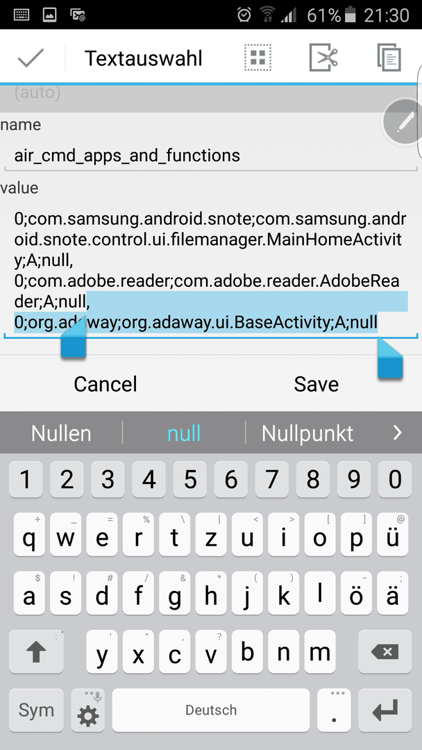

du sagst bitte melden, was die 4. Verknüpfung, mittels SQLite- Editor, im AirCommand betrifft. Ich hätte gerne eine 4. Verknüpfung im AirCommand.
Danke Gruß 84Odin

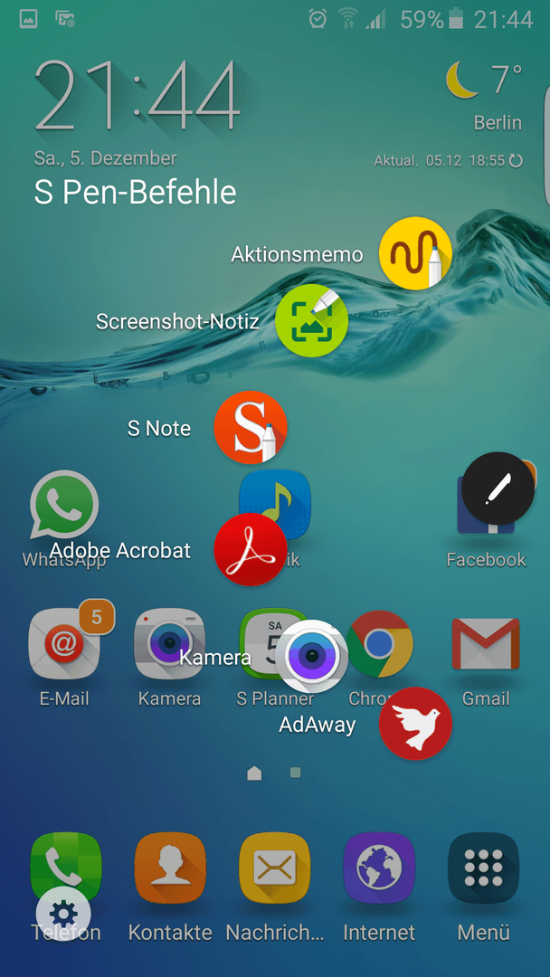

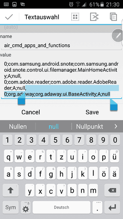

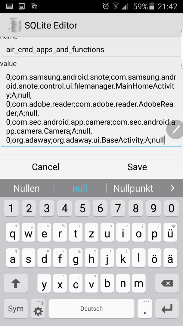

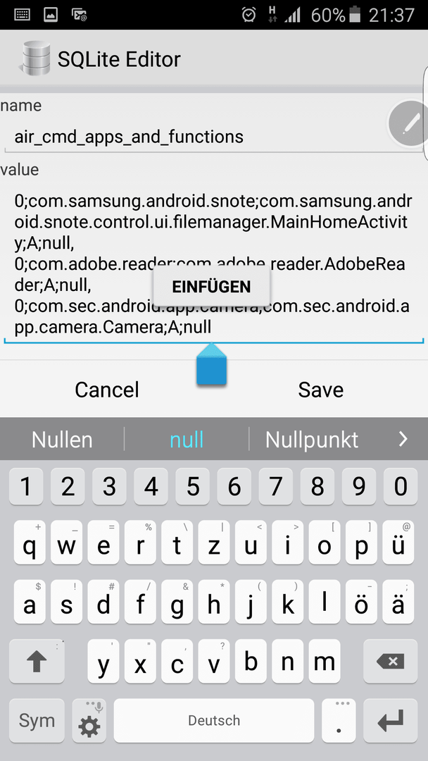

AirCommand : anlegen der 4. Verknüpfung
1. - gewünschte 4.Verknüpfung im AirCommand-Schnellzugriff auf Position 3 anlegen
2. - in "air_cmd_apps_and_functions" ( siehe Post # 1177 ) , im Feld value die letzte Textzeile inklusive "," der vorletzten Zeile kopieren , SQLite und RootExplorer beenden
3. - im AirCommand-Schnellzugriff Verknüpfung 3 löschen und die 3. Wunsch-Verknüpfung anlegen
4. - öffne erneut "air_cmd_apps_and_functions" , im Feld value direkt nach "...null" ( letzte Zeile ! ) einfügen
5. - save
6. - fertig , alle belegt :biggrin:

@Ice23 - eventuell ein kleiner Denkfehler im Post '#1184 ?
  1. kopieren der letzten Zeile inklusiver der vorletzten bis zur null
  2. Rootexplorer inklusive Sqlite wieder schließen und im Air Commander eine andere 3. App zuweisen
  3. wieder in den Rootexporer und Sqlite und anschließend die kopierte Zeile einfügen und speichern.
So hat es bei mir funktioniert, denn wenn ich die 3. App nicht ändere, habe ich die gleiche App 2x drin und man kann keine 4. zuweisen.
Hoffe ich habe mich verständlich ausgedrückt.
Euch allen noch einen schönen 2. Advent
LG dark

@darkluzifa
Text geändert . :)

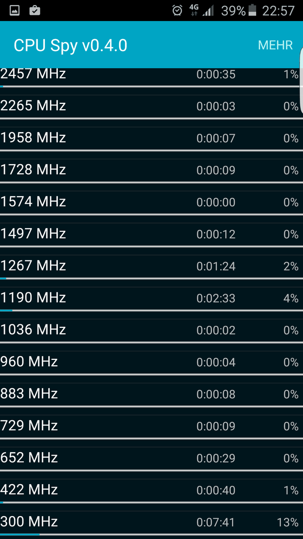

Info:

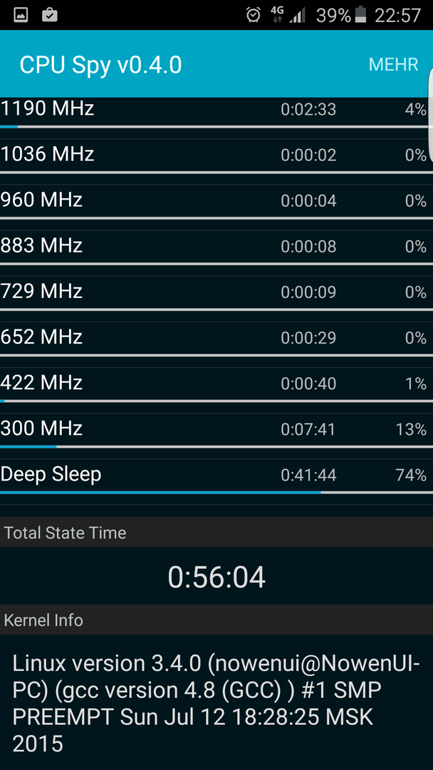

Im XDA-Forum beklagen sich einige Nutzer von 5.1.1-basierenden Roms z.B über :
- Akku-Drain durch DCMProvider.apk , - diese gibt es nicht in Sixp.V7 ( evtl.deshalb )
- CPU-Min ist 1.190 MHz und sollte manuell auf 300 MHz gesetzt werden , - KEIN Handlungsbedarf für Sixp.V7-Nutzer mit NowenUI-Kernel ( CPU-Min ist 300 MHz ! )

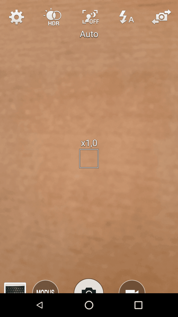

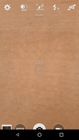

Habe noch eine andere Frage, die nur indirekt was mit Sixperience zu tun hat. Ich habe mir die On Screen Buttons aktiviert, da ich diese als angenehmer empfinde, als diesen physischen Homebutton. Soweit läuft das eigentlich auch problemlos. Habe aber Probleme bei der Kamera. Da werden die Buttons zum Auslösen abschnitten. Siehe Anhang. Habe schon zum Stichwort "Immersive Mode" gegoogled, aber nicht wirklich was gefunden.
Jemand ne Ahnung?

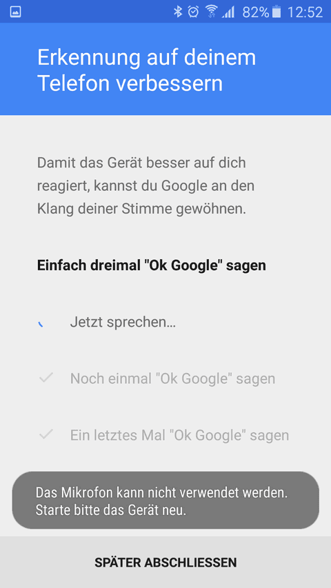

Hi, wenn ich die "Ok Google" Funktion einrichten möchte bekomme ich die Meldung "Mikrofon kann nicht verwendet werden ..." angezeigt.
Starte ich die App manuel, also per Mikrofon, kann ich das Handy per Sracherkennung bedienen.
Kennt jemand das Problem?
