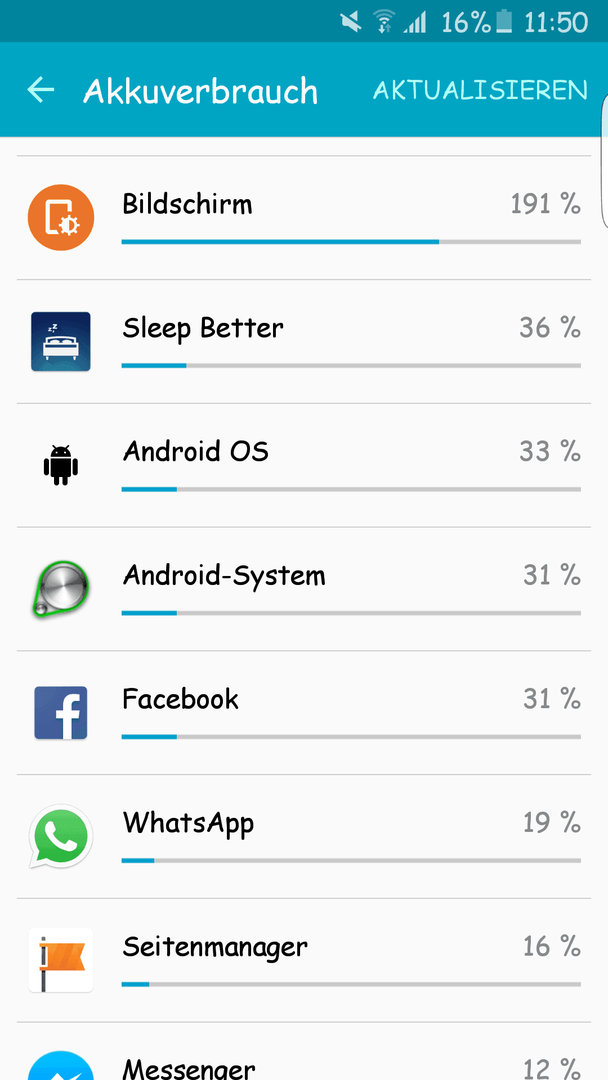

Hallöchen ich habe die rom bereits seid einem halben jahr am laufen und ich muss sagen bis vor ein paar tagen lief alles perfekt
Aber jetzt mittlerweile schiesst die akkurate rasant nach unten und der hauptteilnehmer an der sache ist mein Bildschirm mit 191%
Ich habe schon sämtliches probiert nur leider kein Ausweg gefunden
Wäre schön wenn ihr mir helfen könntet

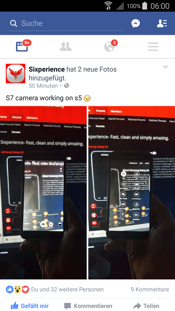

Die S7 Kamera ist jetzt auch in der Rom

RomBeast schrieb:
Die S7 Kamera ist jetzt auch in der Rom und das Ofizelle Forum (SIXPERIENCE Forum) wurde bereits auf 7.0 Geupdatet.
Die Rom wird momentan Hochgeladen.

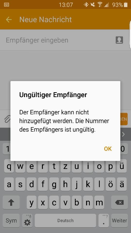

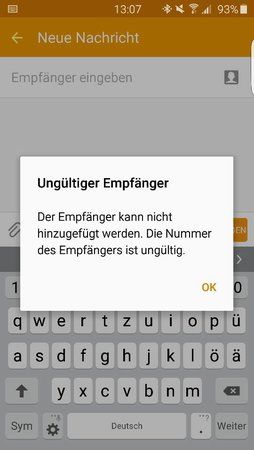

Hallo zusammen. Ich habe nach ein paar Problemen die 7.3 clean aufgesetzt. Seitdem kann ich keine SMS mehr senden. Ich bekomme diese Meldung... Kann mir jemand helfen?
Falls es sich überhaupt noch lohnt ;)

Xposed????

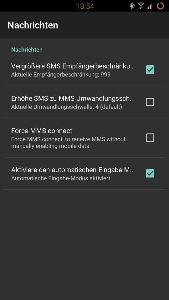

Haken setzen, dann passt es wieder!

Funktioniert bei mir trotzdem nicht
Bearbeitet von: j1gga84 - Grund: Direktzitat entfernt. j1gga84
Bei mir leider auch nicht.
@zekko
@MacMenu
Habt ihr Xposed installiert ?
( Xposed erzeugt in system/csc/ eine feature.xml , die auch nach Xposed-Deinstallation erhalten bleibt . )
- deshalb gibt es in 7.2 bzw 7.3 eine others.xml mit den entsprechenden Features . ( diese wird nicht von Xposed überschrieben )
Also , nach Xposed-Deinstallation , in system/csc/ die feature.xml löschen und reboot .
Ich hatte auf 7.3 keine Sms-Probleme .
Falls alles nichts nützt , diese Zeile in others.xml einfügen :
<CscFeature_Message_MaxRecipientLenghtAs>14</CscFeature_Message_MaxRecipientLenghtAs>
Kann es gerade nicht testen , bin auf 6.0.1 :winki: .

Setzt die Rom neu auf. 191% sind mehr als merkwürdig.
