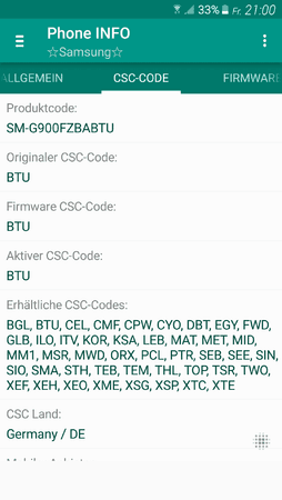

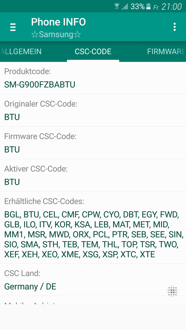

Rootexplorer gestartet...System....CSC
ändern von BTU nach DBT...funct bis auf Original-Code : BTU
...CSC..darin finde ich DBT Ordner mit CSC_
-contents und
System..darin CSC und etc...
was muss ich nun wohin kopieren???
So richtig ????
Habe die Files contents.db,custimer.xml,other.xml,sale_code.dat
ins /system/csc/ mittels RootExplorer kopiert.
Neustart...
Mit derPhoneINFO.app ausgelesen :
Produktcode SM-G900FZKABTU
.noch immer OriginalCode: BTU
jedoch Firmware CSC-Code : DBT
Aktives CSC Code : DBT
CSC Land : Germany/DE
Mobiler Anbieter : congstar/26201
Warum noch Original CSC-Code : BTU
Bootloader : G900FXXU1CPGK
Basisbandversion : G900FXXU1CPFE
ist das so korrekt ???
Danke

@diddsen
Der bei der Installation ausgewählte CSC-Code bleibt bestehen ( du hast BTU gewählt ) , sollte aber nach zurücksetzen auf Werkseinstellung überschrieben werden . - Oder mit CSC-Wechsler-Root in Phone-Info-App , dabei wird dein Phone auch auf Werkseinstellung zurückgesetzt . ( alle im Aroma gewählten Optionen der Rom bleiben erhalten ) !!! Dies ist die Theorie !!!
Edit : Die Antwort aus dem XDA , bezieht sich auf das Bearbeiten der PhoeniX.RomV13 zip-Datei vor der Installation !
Die sicherste Methode um DBT zu erhalten ist , Neuinstallation - und Aroma-Auswahl DBT , wenn du nach Fertigstellung keine mobile Daten hast , dann tausche die entsprechenden Dateien !
Welcher CSC-Code ist aber völlig egal , solange bei euch alles funktioniert !!!
