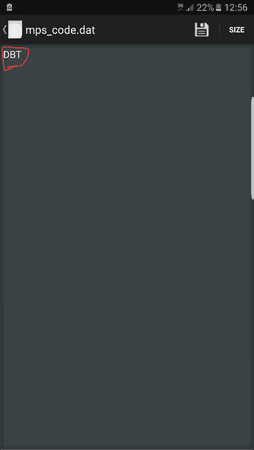

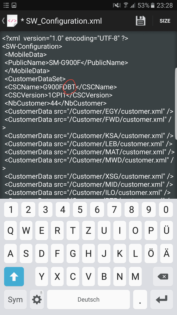

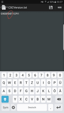

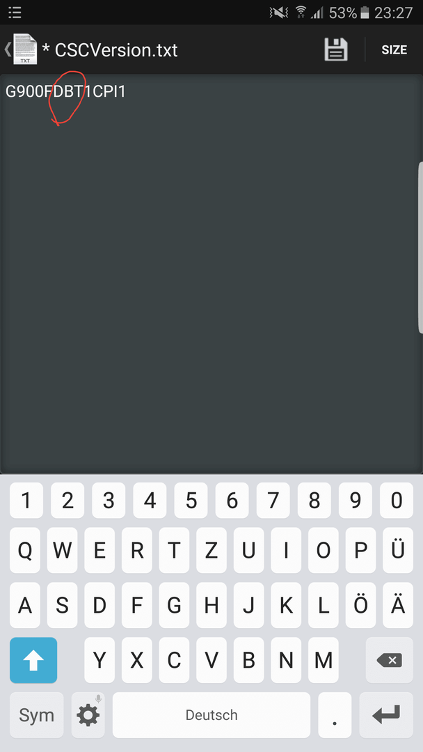

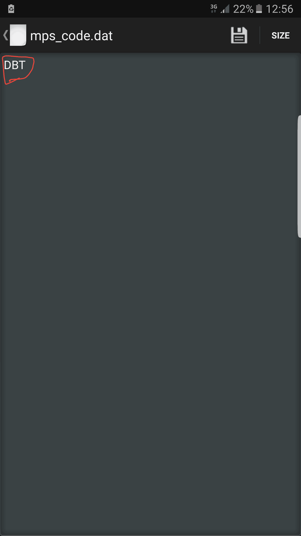

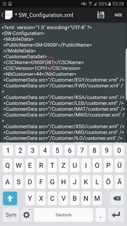

Einfache Anleitung zum wechsel auf CSC=DBT :
Empfehlung : Erstellt vorher ein Backup.
PhoenixRom ist Multi CSC
1. Gehe mit dem Root Browser nach system/csc/DBT/system/csc - markiere : contents.db , customer.xml , sales_code.dat und kopiere sie nach system/csc - einfügen / ersetzen ( Berechtigungen der 3 Dateien : rw-r-r- )
2. Root Browser /system/ öffne CSCVersion.txt als Text File und verändere nur die 3 eingekreisten Buchstaben in DBT - Speichern (siehe Screenshot Punkt 2)
3. Root Browser /system/ öffne SW_Configuration.xml als Text File und verändere nur die 3 eingekreisten Buchstaben in DBT - Speichern (siehe Screenshot Punkt 3)
4. Originaler CSC CODE in DBT ändern : RootBrowser /efs/imei, öffne die Datei mps_code.dat als Text File und verändere nur die 3 eingekreisten Buchstaben in DBT - Speichern (siehe Screenshot Punkt 4)
5. Gerät Neustarten.
Edit: Info :
Anleitung vorrangig für Samsung Firmware basierende Custom Roms MM. 6.0.1.
Nach dieser Anleitung kann man jede Custom Rom nach der Installation mit Rootzugriff auf DBT ändern. Sichert euch einfach die 3 Dateien : contents.db , customer.xml , sales_code.dat aus dem angegebenen Pfad unter Punkt 1 auf z.B. der ext.SD-Karte, somit habt ihr sie immer da fals mal eine Rom nicht Multi CSC ist und folgt dann weiter der Anleitung.
