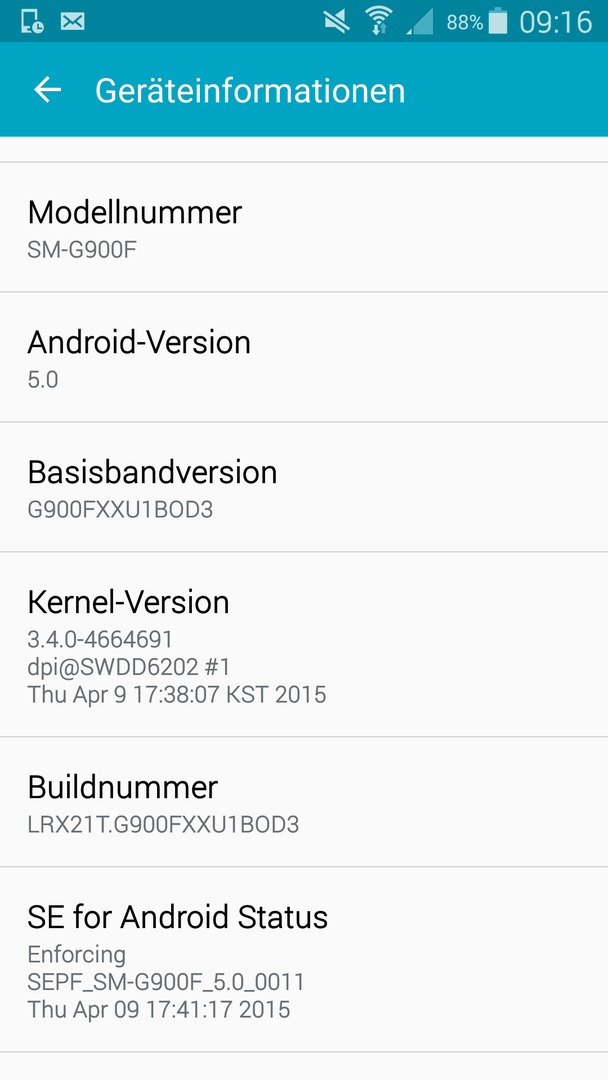

Hallo.habe seit gestern das s5.
Wollte auch rooten aber ohne 0x1.
Habe mir alles runtergeladen aus der Anleitung.
Aber sobald ich dir erste File Flash.,bekomme ich immer einen schwarzen Bildschirm. Aber anhand der Töne weiß ich das es arbeitet.
Was kann ich nun in meinem Fall machen?
Habe mal meine systeminfos angegangen.
Abwarten und Tee trinken. Bei neueren S5 läuft die per towelroot rootbare ANE2 ROM nicht mehr (bzw. mit dem von dir beschriebenen Fehlerbild). Ich selbst habe das selbe Problem. Ein Knox 0x0 root ist dadurch [momentan] nicht mehr möglich. Wenn dir Knox egal ist kannst du einen Weg über Custom Recovery/CF-Auto-Root probieren, das sollte meines Wissens noch gehen.
Um dein Gerät ansonsten wieder lauffähig zu bekommen einfach eine ROM ab ANG2 (aktuell wäre momentan die BOE5) aufspielen.
