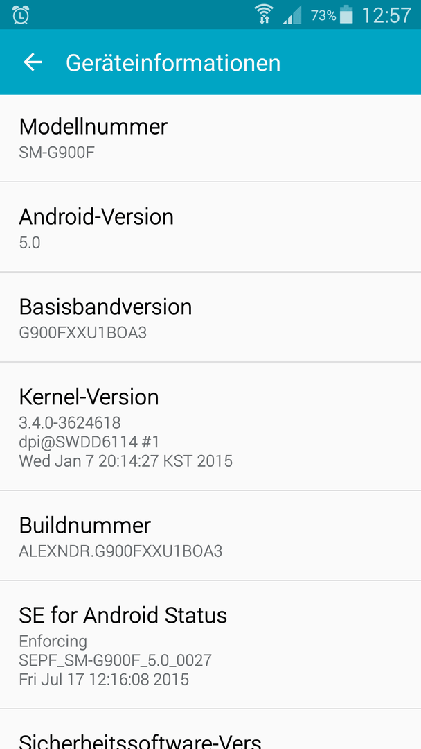

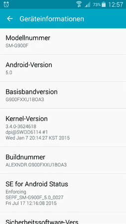

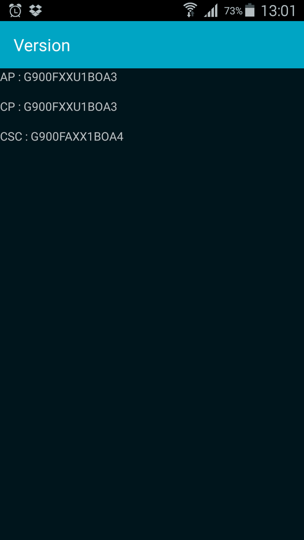

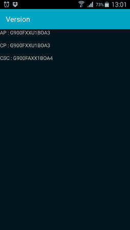

Hallo liebe Leute, ich bräuchte mal Eure Hilfe :huh:
Will mir die aktuelle Alexandr Rom BPC7 (gerootet) drauf machen. Habe nach anleitung mit FlashFire gearbeitet und mein S5 ist gerootet und Knox 0x0 (das soll auch bitte so bleiben)
Doch wenn ich die Zip. der BPC7 auf den internen Speicher schiebe und inst. will - dann steht in FlashFire zwar instal rom oder sowas aber nach über 20 min. passiert da einfach nix!
Meine Frage:
- brauche ich eine andere Stock rom um das zu flashen? Würde ja gerne die aktuelle BPC3 drauf machen habe aber noch keine konkrete Anleitung zum rooten gefunden mit knox 0
Meinen jetzigen Stand seht ihr auf den Bildern.
Ahja.. kaum zu glauben, aber mein int. Speicher mit 16GB ist recht voll. (1GB frei) will deswegen auch sauber machen und wenn dann auch gleich aktuelle FW inkl. Root wg. Bloatware. Kann es evt. auch daran liegen, dass ich nicht instalieren kann?
Danke Euch schonmal im Voraus ;-)

Hast du in flashfire OTA ausgewählt?
