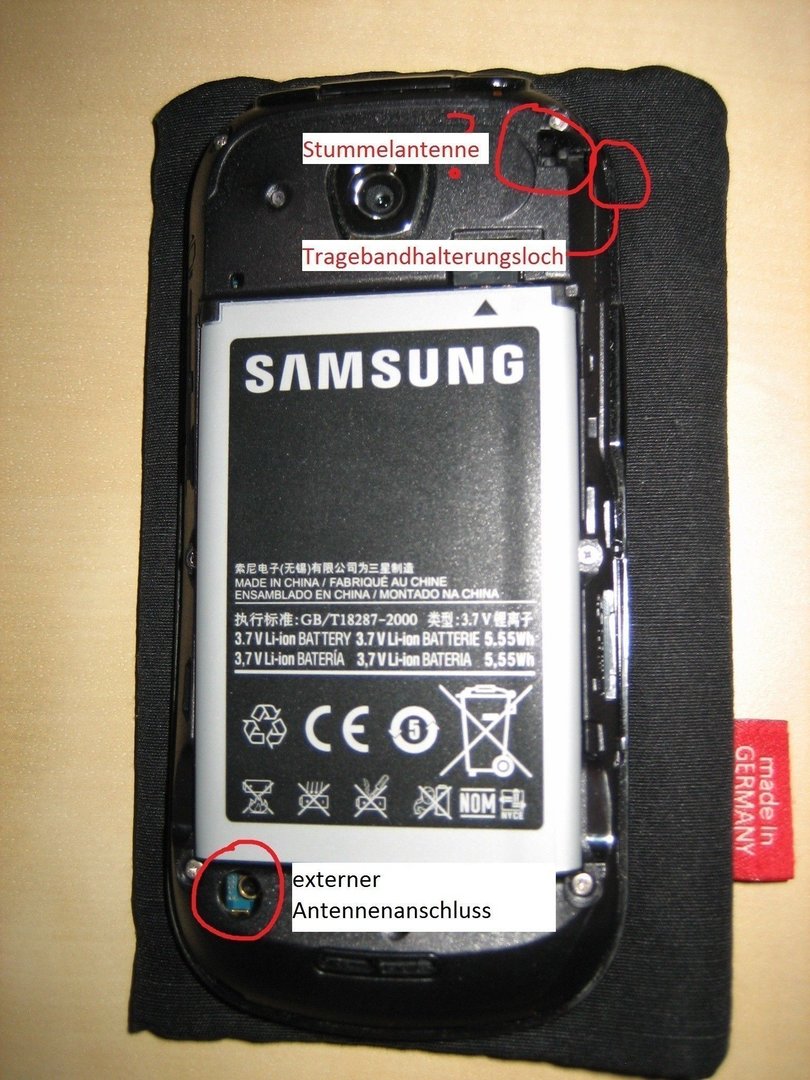

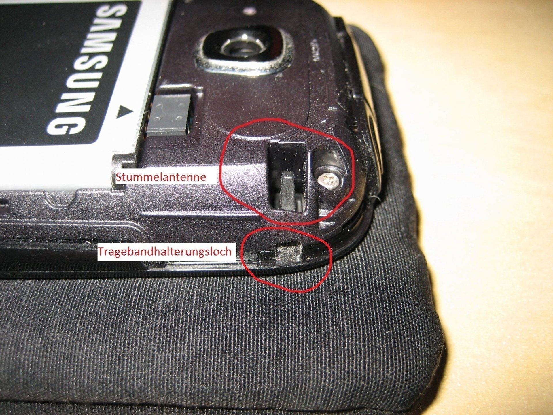

Hmm, dann frage ich mich wo ich ein Loch bohren muss, damit ich auch so guten Empfang habe. Unten links ist ja der Anschluss für eine externe Antenne, möchte man diese benutzen, kommt man ums Bohren ja eh nicht drumherum^^ Was ist eigentlich die Stummelantenne? WLAN, oder?
Die fette Antenne hinten unten ist für W-LAN undnormalen empfang und GPS!
