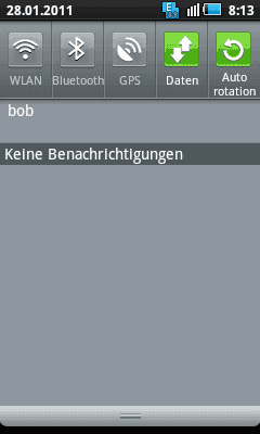

Für alle Zweifler:
Die OrangeFW ist die neueste, man kann jetzt sogar im "Rollbalken" APN on/off stellen :biggrin:
Habe auch schon GPS getestet u. jedesmal nach ca. 1 Min. SATFIX gehabt :thumbsup:
Achtung:
Rooten mit "SuperOneClick" ist ein absolutes muss, damit die Orange-Apps fachgerecht entfernt bzw. ersetzt werden können :huh:
Die OrangeFW ist super, jedoch ist ein gewisses "Fachwissen" notwendig, damit diese stabil läuft, weshalb ich sie nur "Profis" empfehlen kann :rolleyes:
...übrigens wurde der Screenshoot mit "ScreenCapture" gemacht, der jetzt endlich funktioniert :)
Akku hat 80% (nach 24 Std.) u. wird bereits angezeigt, was vorher bei XXJPF noch als voll angezeigt wurde :thumbup:
LGF

firstway schrieb:
Für alle Zweifler:
Achtung:
LGF
Welches Fachwissen wäre denn notwendig, bzw. was läuft nach dem Flashen denn nicht stabil und müsste gefixt werden.
Welche Änderungen hast du vorgenommen?
Gruß Stefan
Ganz einfach flashen, sofort rooten und dann der Reihe nach die Orange-Apps löschen, immer wieder neustarten u. wenn es dann ein App zuviel war - Neuflash u. von vorne beginnen...:huh:
Nicht vergessen den Widgetscreen zu fixieren, email neu installieren usw... :drool:
Ein Workaround hiefür wäre Zeitverschwendung, da jeder andere Vorstellungen von Handynutzung hat :winki:
Nur soviel, ich habe dafür ca. einen halben Tag gebraucht u. glaubte ein "Flashprofi" zu sein :winki:
Zur Belohnung habe ich jetzt alles was mir vorher gefehlt hat :lol:
LGF
