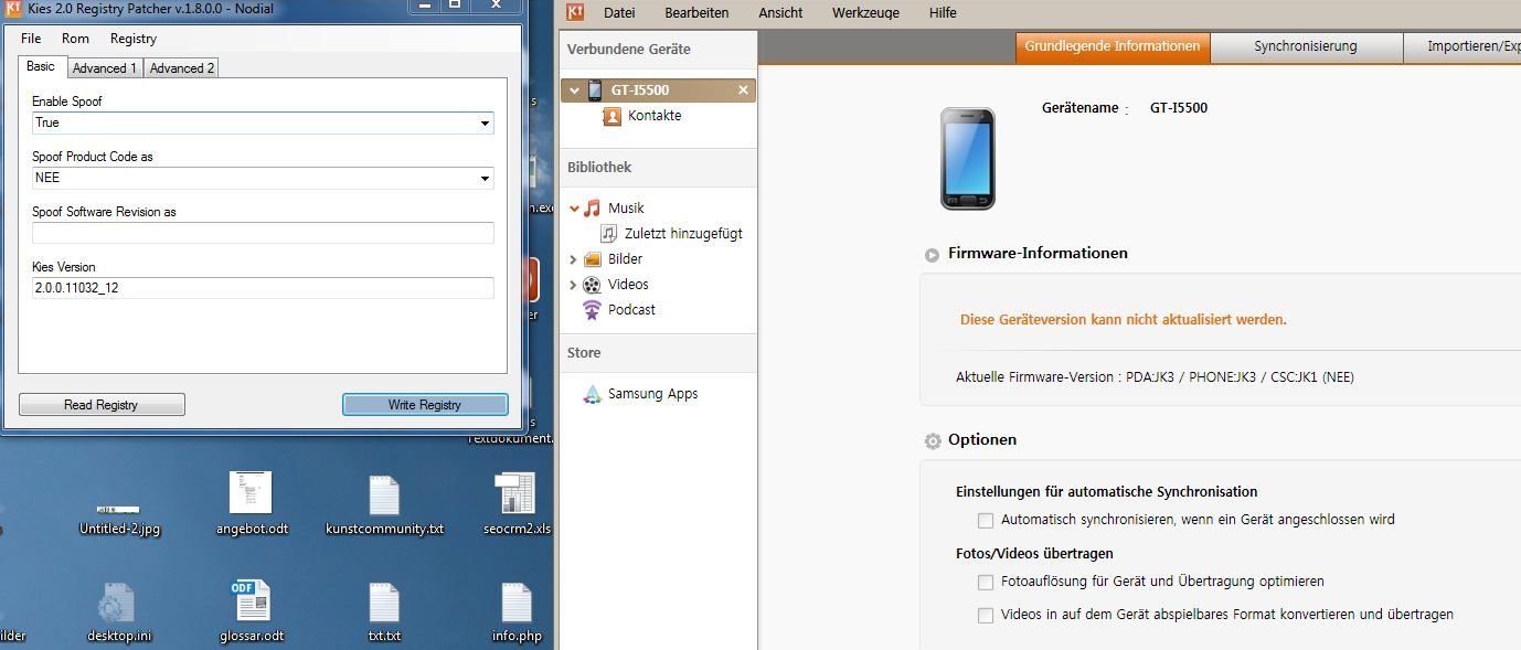

Könnte mir jemand mal den download Link für Kies Registry Patcher 1.8.0.0 geben,, ich hab nur 1.7 gefunden und der funzt nicht, angeblich wäre Kies nicht installiert.
mhhh mhh mhh. interesanntes tool. liegts vllt an meiner kies version?
EDIT: gleiches problem, mit der bei xda developer angegebenen kies version.

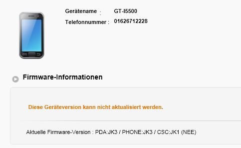

Habe den Kies Registry Patcher eingesetzt, nun zeigt Kies mir an, das die Geräteversion nicht aktualisiert werden kann (siehe Screenshot). Wie stelle ich dies ab?
Entschuldigt, wenn ich frage. Aber welches ROM habt Ihr daruf?
folgendes wird bei mir angezeigt:
PDA:JPJ / PHONE:JP3 / CSC:JP2 (NEE)
Eventuell erst mal das Aktuelle ROM für NEE Handys http://www.multiupload.com/XM9KS0YN91 mit Odin aufspielen.
Wenn ich die Software für DBT Handys drauflasse und Kies ein NEE Handy vorspiele passt beides nicht zusammen und Kies wird kein Update durchführen.
Software und Handycode sollten zusammenpassen.
Also entweder die JK3 (DBT) drauflassen und warten bis das Update kommt, oder auf JPJ (NEE) flashen und das Kies ein NEE Handy vorgaukeln.
Ob es mit anderen ROM's funktioniert hab ich nicht ausgetestet.
Reaktionen: leomauri
Oder das JP3 oder JP9 von samfirmware runnterladen (beide sind NEE) und mit Odin flashen. Dann an Kies hängen und schauen, ob Kies auf JPJ updatet. Ist dem so, dann weiss man wenigstens, das Kies das Handy als updatefähiges NEE akzeptiert.

Bei der Aktualisierung bricht das Gerät ab und meldet:
"Diese Geräteversion kann nicht aktualisiert werden"
Anscheinend macht Kies beim Aktualisieren nochmal eine Geräteabfrage und stellt fest, daß es sich nicht um eine NEE Version handelt. (Wär ja auch zu einfach gewesen)

Ok, daraufhin hab ich nochmal alle versionen untersucht:
JK3 samfirmware: NEE und andere, kein DBT
JP9 samfirmware: NEE und DBT und andere
JPJ vom Forum: nur NEE
wusselwu hat recht, jp9 hat (auch) DBT.
Man sollte möglicherweise nach dem Querflashen NEE/DBT oder andersrum nochmal den Productcode setzen:
https://www.android-hilfe.de/forum/...-aktualisiert-werden.88283.html?highlight=272
Vielleicht lässt das querflashen den Productcode "in der Luft hängen".
