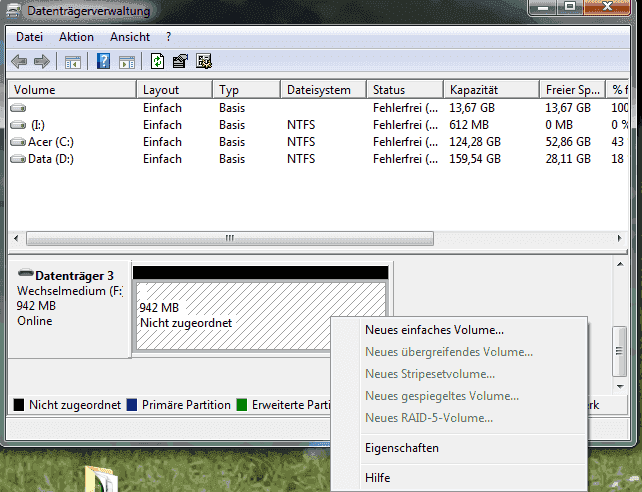

Selbst wenn man die gesamte Speicherkarte EXT4 formatiert, so wird sie am PC noch erkannt und kann auch formatiert werden, siehe Anhang.

Nachtrag: Auch eine EXT4 formatierte Karte lässt sich mounten. Da das mounten aber nicht geht ...

DeAndi schrieb:
warum steht da in der Beschreibung eigentlich das die SD ein ext4 benötigt ?
Zur Erweiterung des Dateisystems. Sonst hast Du nur den internen Speicher für Apps zur verfügung.
In Verbindung mit z.B s2e kann man dann den EXT4 Speicher als erweiterung des internen Speichers verwenden.
Normalerweise wird die zip Datei doch von einer Fat32 Partition geladen oder ?
Die ext4 Partion kann dan auch nicht von Windof gefunden werden, weil eben "Windof" Ext4 nicht unterstützt.
So sehe ich das auch. Windows kann nativ nicht auf EXT4 zugreifen, deshalb muss auf der SD-Karte zusätzlich eine Partition mit FAT32 sein.
Edit: mist zu spät :)
