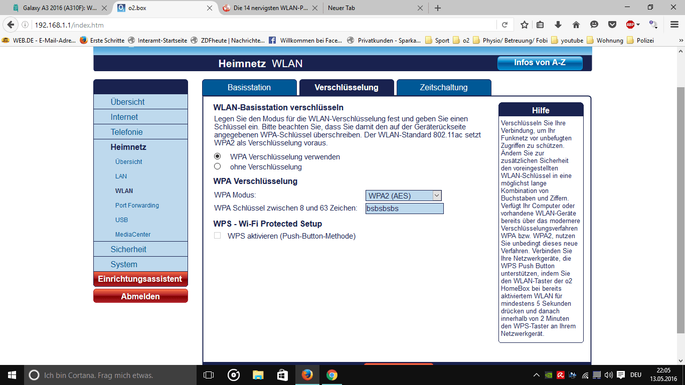

Wenns gar nicht klappen sollte, muss ich es wohl offen aber versteckt lassen

Den Schlüssel hätte ich mal geschwärzt ... obwohl, den knackt man auch so ohne Probleme bei diesem Passwort. Ich würde mal alle Verschlüsselungen ausprobieren. Und die SSID am Handy jeweils lösche und wieder neu suchen lassen.
Versteckte SSIDs sind kein Schutz.
Egal welches Passwort ich nutze ich kann keine Verbindung aufbauen.
Langsam nervt es wirklich
EDIT
habe es endlich hinbekommen. Verschlüsselungstyp wurde geändert und Passwort natürlich auch ;-)
Vielen Dank für eure Hilfe, schöne Pfingsten!
In was hast Du denn geändert?
von WPA/AES zu WPA/WPA2 und schon funktioniert es

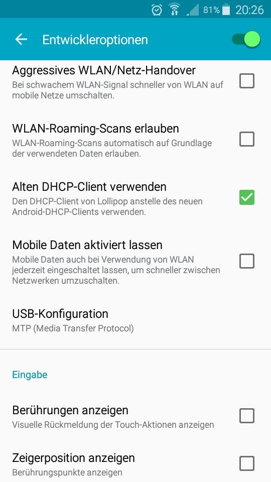

Hallo erstmal in die Runde. Also ich hatte auch das Problem, dass sich mein Galaxy A3 nach einem Android Update ständig neu ins WLAN einwählte, dann wieder raus...wieder rein....ect. Erstmals aufgetreten nach einem Update auf Android 6.1.0.
.Viele der hier beschriebenen möglichen Lösungen habe ich untersucht und bin über Umwege in die Entwicklereinstellungen des Handy gekommen - einfach .googlen, wie man die freischalten kann. In den Einstellungen kann man dann die DHCP-Client bearbeiten. Scheinbar tritt das Problem dadurch auf, dass der alte DHCP Client von Lollipop verwendet wird (siehe Bild). ich habe einfach den Haken entfernt und....siehe da - bei mir hat es funktioniert und mein Wlan ist stabil. Vielleicht ist es ein Einzelfall, aber ich denke, dass es anderen hilft, falls es nicht so ist. Wenn jemand den Versuch startet und Erfolg hat, bitte kurz Rückmeldung....
