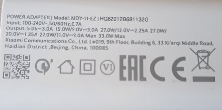

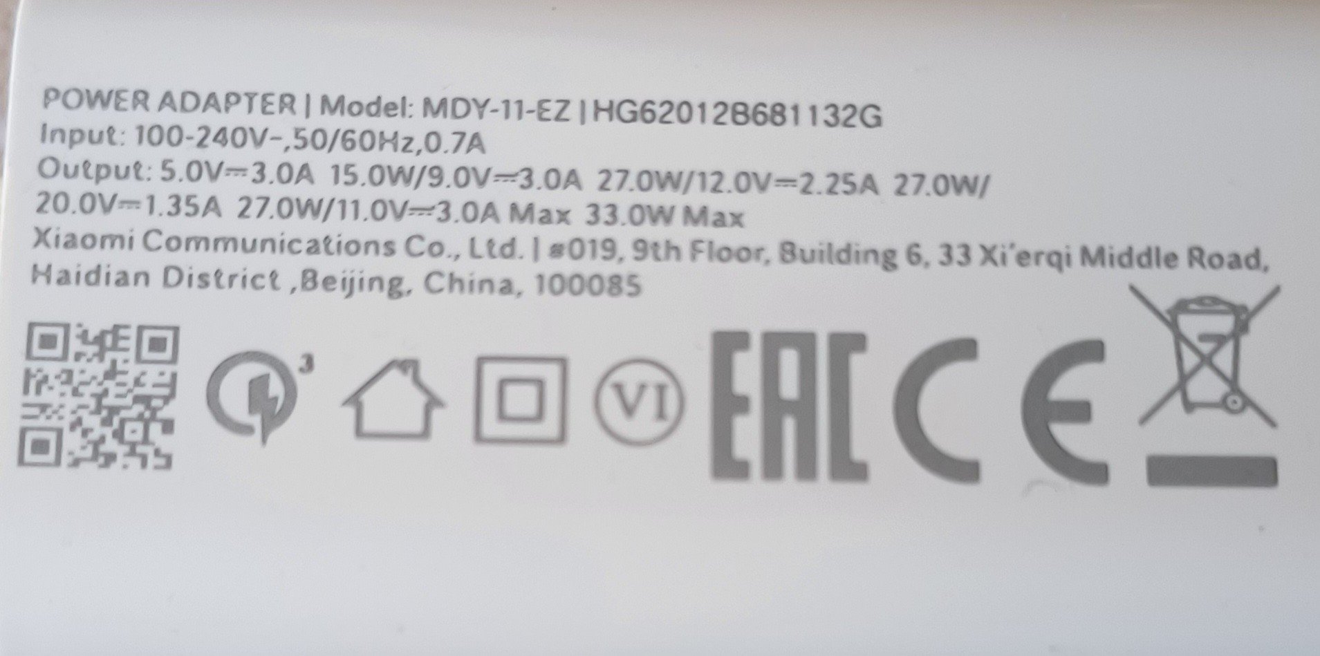

Da ja keine Lader (25 Watt) mehr mit dabei sind, nur das USB-C Kabel (2x USB-C), wollte ich mal wissen, ob ich meinen alten Xiaomi Lader vom Poco F3 nehmen kann: 20230331_153459.jpg
Kenne mich damit überhaupt nicht aus, wisst ihr genaueres?

Hab das von Xiaomi jetzt einfach mal drangehangen, funktioniert einwandfrei im Schnellladen.
