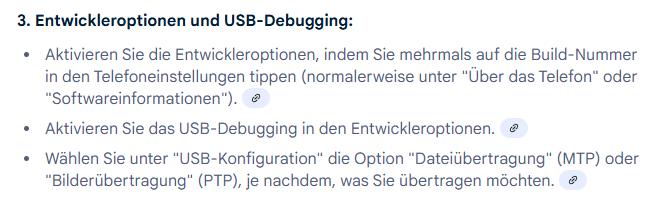

...Aktivieren Sie die Entwickleroptionen, indem Sie mehrmals auf die Build-Nummer in den Telefoneinstellungen tippen (normalerweise unter "Über das Telefon" oder "Softwareinformationen").
Stimmt, bringt nix. Habe ich soeben ausprobiert.
@KnudBoerge Nee, habe keine Probleme beim connecten...
... Wählen Sie unter "USB-Konfiguration" die Option "Dateiübertragung" (MTP) oder "Bilderübertragung" (PTP), je nachdem, was Sie übertragen möchten.
Wo finde ich diese Einstellung???
gar nicht, wenn das Gerät nicht erkannt wird.
Mit dem anderen Kabel findest du es bei den Benachrichtigungen.
