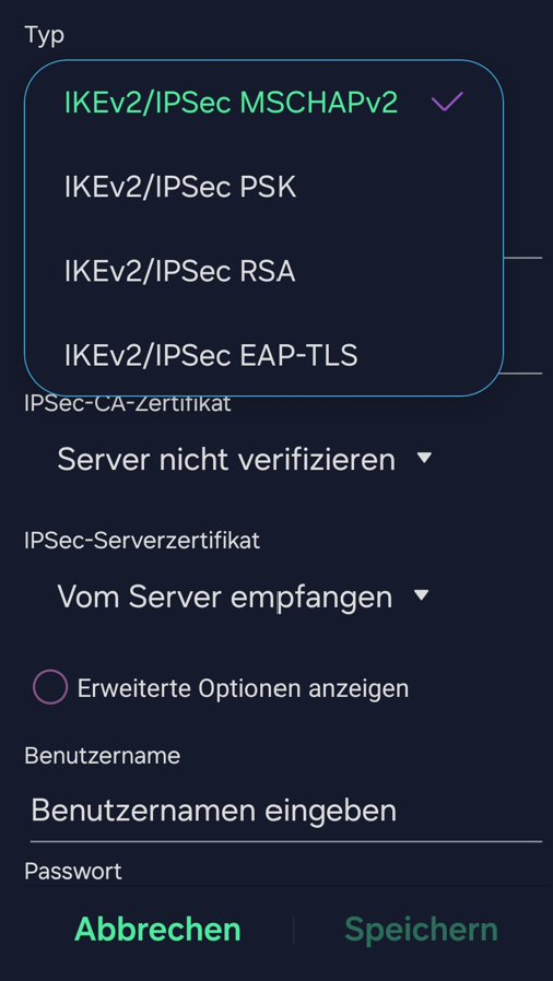

Mein Samsung S34 hat Android in der Version 14.
Ich soll gemäss einer Anleitung den on Board VPN Client mit dem Typ "L2TP/IPSec PSK" einrichten.
Das ist jedoch nicht in der Auswahl enthalten.
Wie muss ich da vorgehen? Es muss nicht der Onboard Client sein. Wenn es eine App benötigt, dann ist das eine Lösung
das gibt es nicht mehr, IPSec (v1) ist veraltet und unsicher.
Wohin willst du dich denn mit dem VPN verbinden und wozu?

Hallo Maik005
Gerät: A34 5G
Ein Firmenserver den wir temporär für einen Protoypen nutzen.
Ich werden den Server Admin informieren, dass sein Protokoll veraltet ist und auf IKEv2 umgestellt werden soll.
Korrekt?
